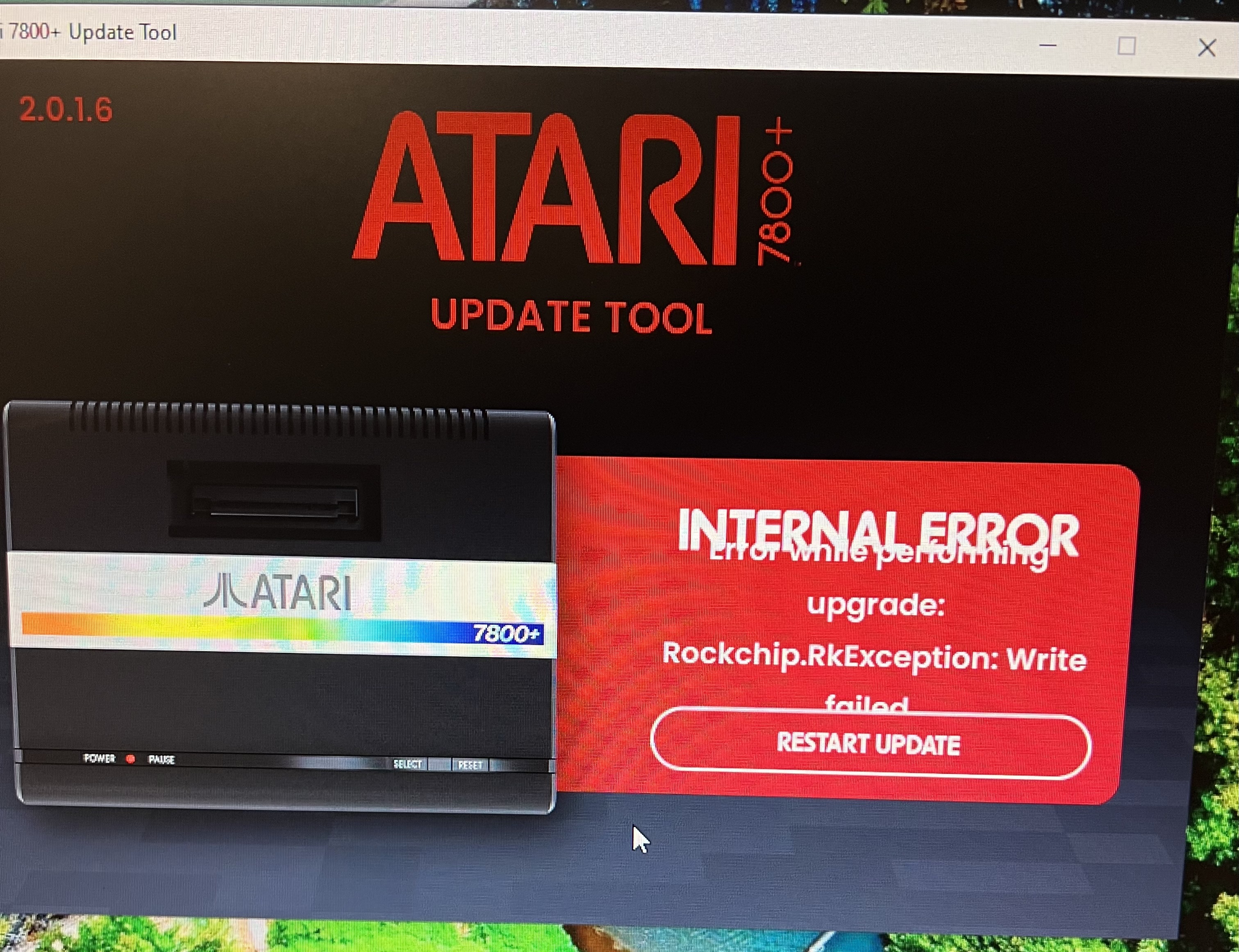

Ich versuche jetzt schon länger meine 2600+ und 7800+ auf die neue Firmware .16 upzudaten.
Leider funktioniert es in Gegensatz zu den Vorgängerversionen nicht mehr. Es wird beim zweiten Step immer mir der gleichen Fehlermeldung abgebrochen. :evil:
Erster Versuch mit einen Win11-Laptop. Da kam erst die Rockchip-Meldung. Den Treibher hab ich deinstalliert. Alle Versuche mit verschiedenen Kabel und verschiedenen Buchsen erfolglos
Nächster Versuch mit nem Win10-PC, relativ neu aufgesetzt. Gleiche Probleme
Heute einen Laptop neu mit Win10 bestückt, gleiches Problem
Ich habe mal die Fehlermeldung als Bild angehängt.
Vielleicht hat jemand noch einen Tipp....

Schau mal, ob dieses Video vielleicht etwas hinsichtlich des updates enthält enthält, was dich weiter bringt:
https://www.youtube.com/watch?v=vZ608DLhiZ8&t=454s
Ich habe mir due deutschen Untertitel eingestellt,um alles zu verstehen.

Drei Dinge braucht der Mann, äh nein das 7800+.
Folgendes muss ich beim Update immer beachten mit meinem Win11 Laptop.
1. Netzteil von Laptop einstecken.
2. USB-C Kabel, inkl. Datenübertragung, vom Smartphone.
3. USB 2 Buchse am Laptop verwenden. Nicht die blaue USB 3.
Damit läuft es immer beim ersten Mal.
Rockchip hatte ich nie installiert. Und der Atari Treiber muss vorher installiert werden.
Auf dem RENO Treffen wurden schon einige + Geräte erfolgreich versorgt.
Dort stehen PCs mit Win10. Auch hier die USB 2 Buchse und ein USB-C Datenkabel verwenden.

Heute nochmal einen Laptop mit Win10 bestückt. Gleicher Fehler.
Der Laptop hat nur USB2. Netzteil war eingesteckt. Den Treiber hat das Programm selbst installiert.
Bei den vorhergehenden Updates hat es mit dem Kabel vom 400er geklappt. Jetzt klappt es mit keinem Rechner und verschiedenen Kabeln :?:
Ich werde mal die Programme nochmal runterladen und testen. Ein paar weitere Rechner hab ich noch zur Verfügung :mrgreen:
Das YT-Video werde ich mir mal in Ruhe anschauen.
