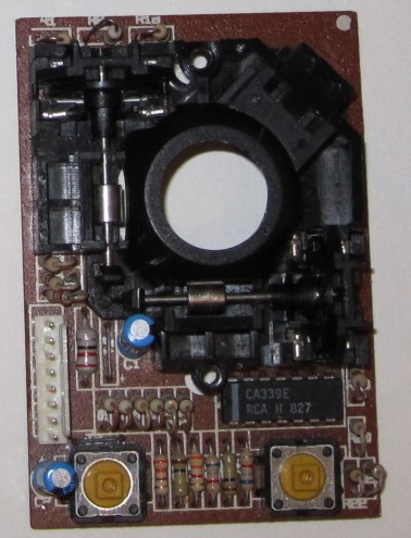

Ich habe die Version mit den gelben Schaltern:

Ahh okay,
hast Du die mal gemessen? Haben die größere Abmaße?
Meine STM1´s (und ich habe mehrere), haben alle die silber-schwarzen 6mmx6mm Omron Taster...

Ja - die hatte ich auch in meinem Anfängen als erste ST Maus beigefügt gehabt. Und da sie weniger wartungsintensiv war wie die andere Bauform (wurde nicht so schnell innen dreckig) hatte ich die auch am liebsten ...
Das ist die mit den größeren Schatern - wie ich wo. schon ausführte! Aber das fällt doch auch schoun auf dem Foto auf, da die komplette Platine abgebildet ist!
