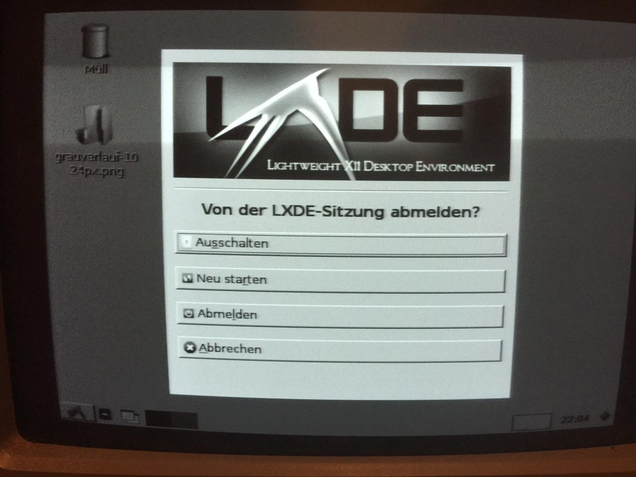

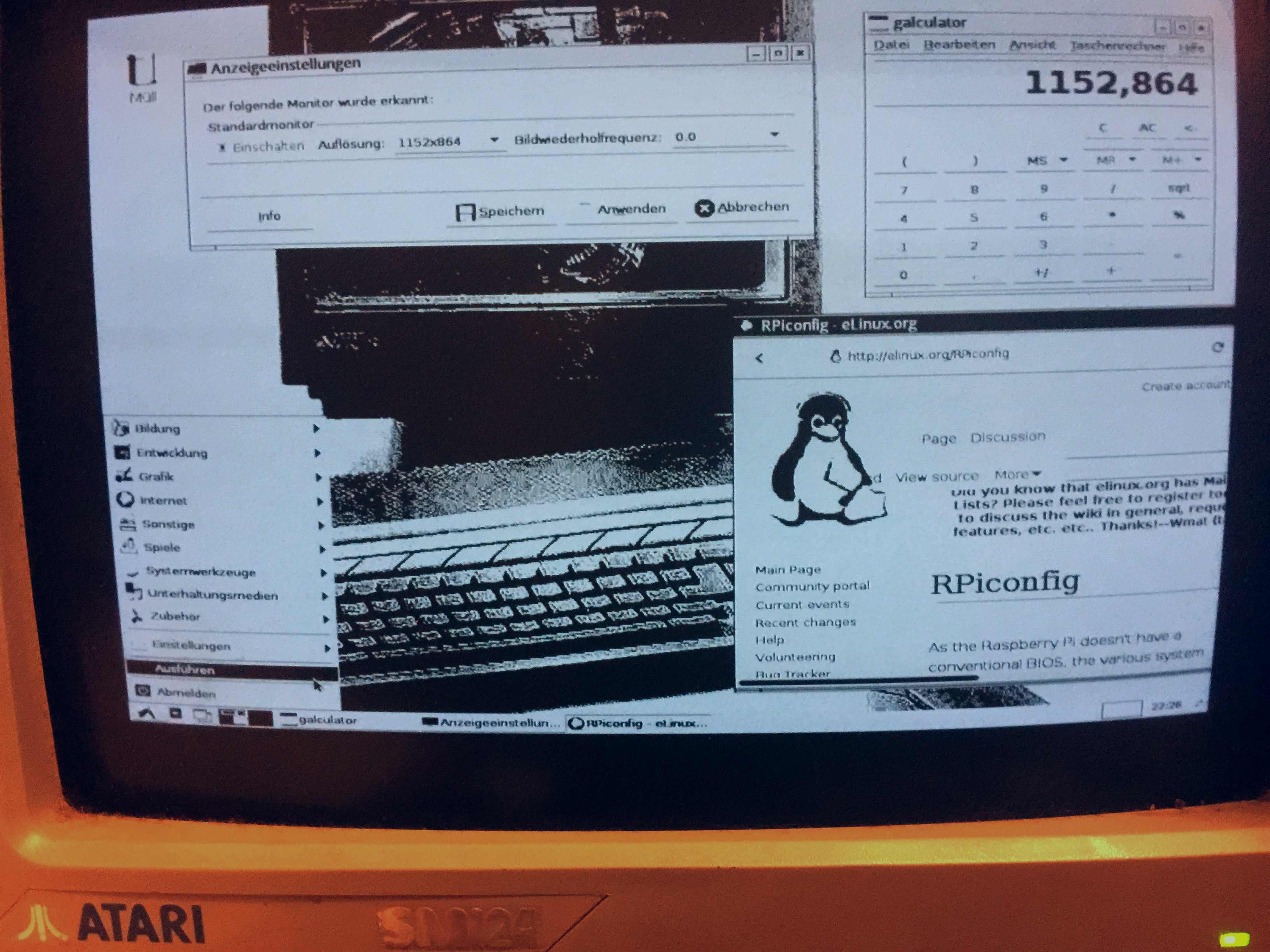

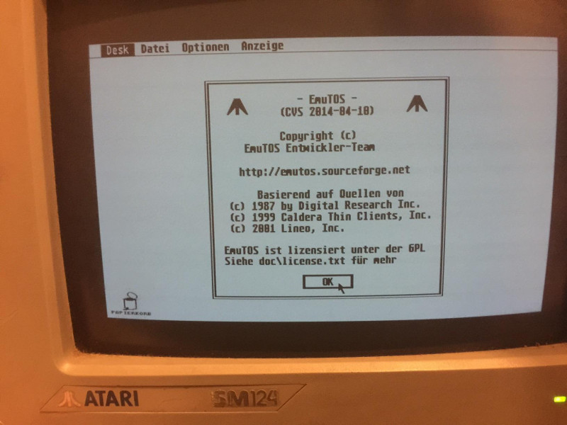

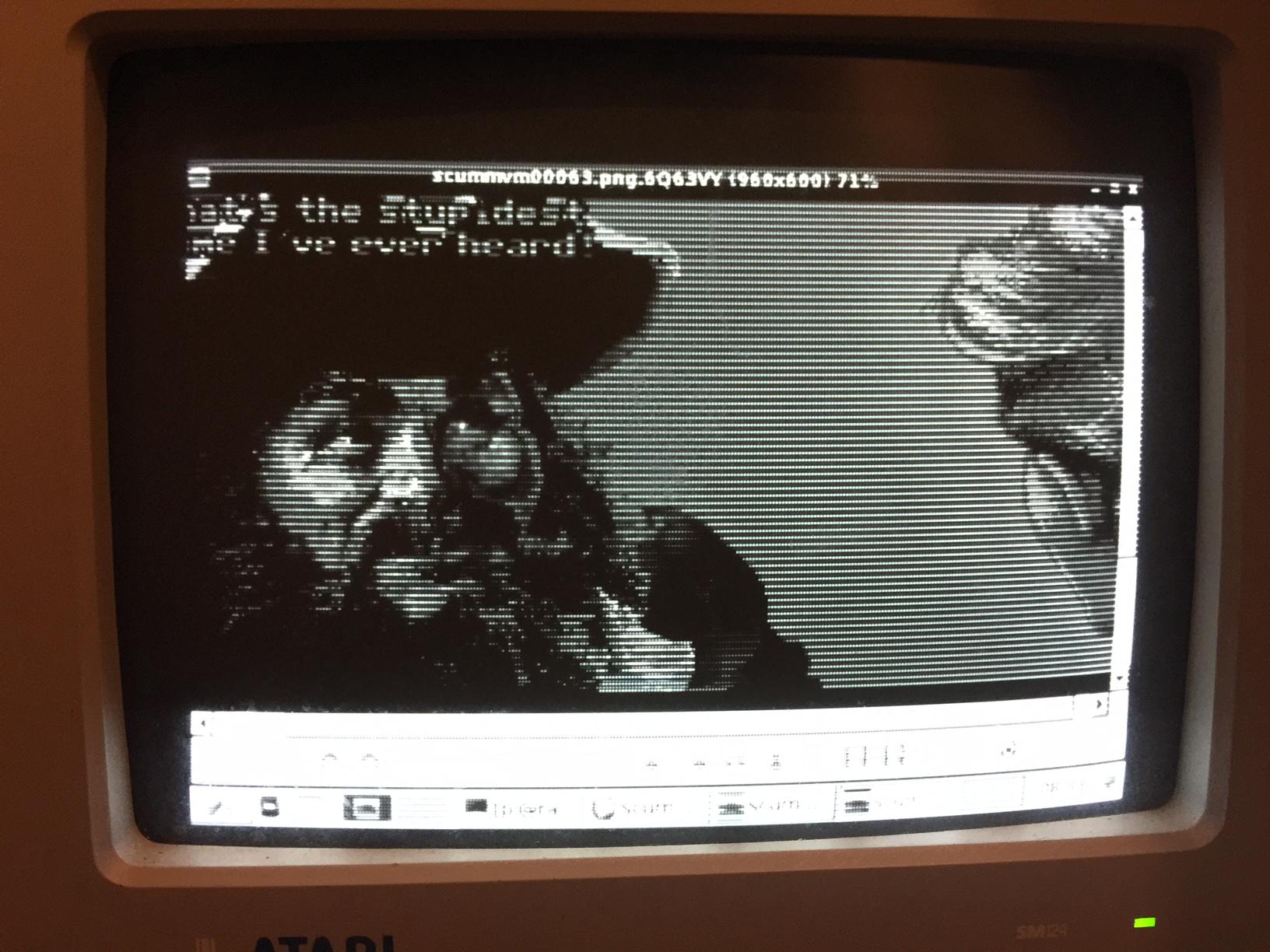

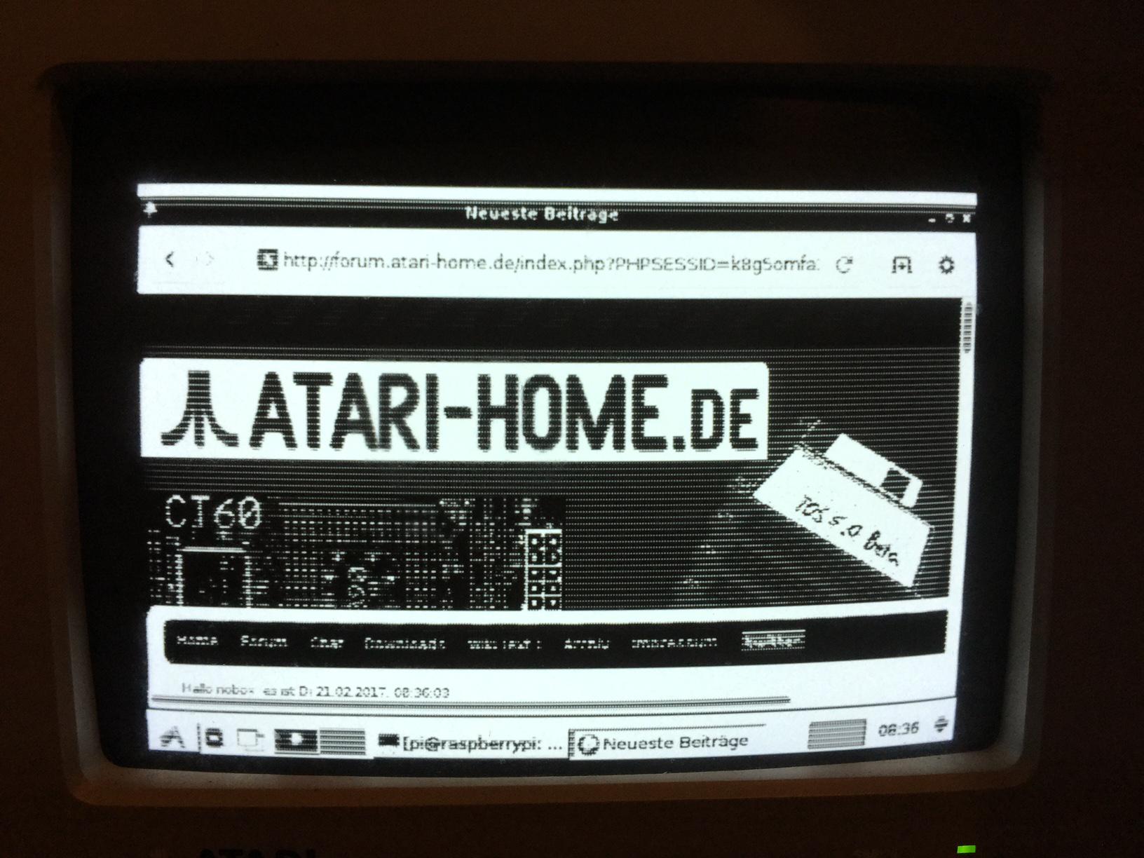

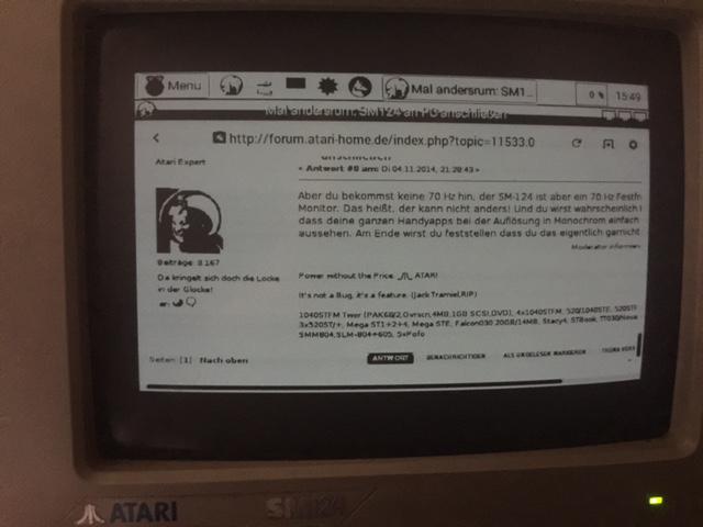

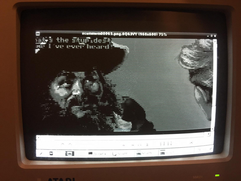

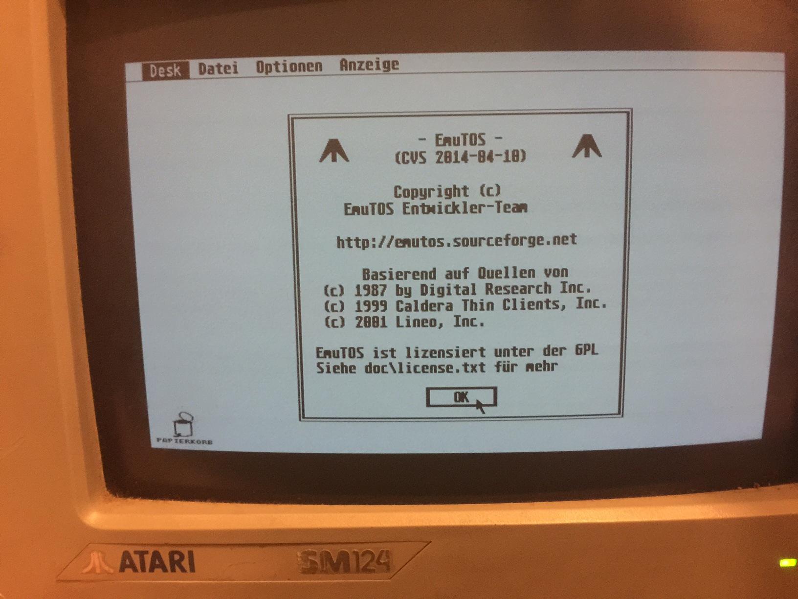

Aber was zum Beispiel geht, ist ein Custom-Mod via "Stock" Raspberry Pi
Das funktioniert perfekt und man kann den "Monochrom" Monitor SM 124 sogar zu "Graustufen" überreden
Hier ein paar Beispiele, bei denen der SM 124 erfolgreich am RPi (witzigerweise teilweise sogar mit ATARI ST Emu auf dem RPi) ) betrieben wird
