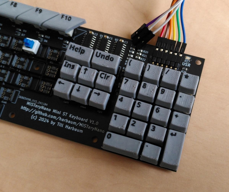

MssterOfGizmo
Beiträge: 27
Registriert: 10.10.2024 19:58
Been thanked: 40 times
Re: MiSTeryNano on Tang Nano 20K
Beitrag von MssterOfGizmo »
Soweit funktionieren die Tasten ...
Sehen auf der Oberfläche etwas rauher aus als neulich. Aber das täuscht auch etwas, weil die Tasten deutlich kleiner sind, als man vom Foto vermutet. Schnell tippen wird man darauf eh nicht, dafür sind die Tasten zu klein und zu nah beieinander.
Und wegen des mehrfarbigen Drucks: Da habe ich ein Script, das mir aus den STL-Dateien das Bambulab-Setup baut. Dauert aber auch nur ein paar Sekunden pro Taste, wenn man das mit der Hand macht. Halt die beiden zusammengehörigen STL-Dateien auswählen und laden und jeweils mit zwei Klicks den beiden Extrudern zuordnen. Da man dieses Setup speichern kann macht man auch das ja nur einmal.

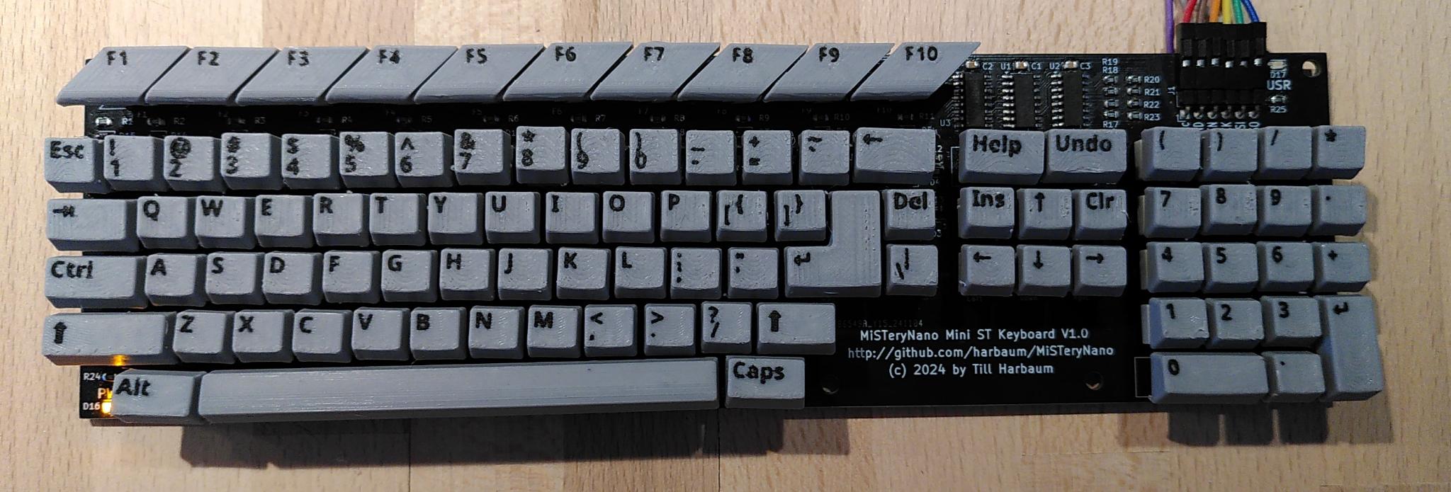

Nun ist sie komplett und mit dem passenden Sketch (auch im Github) funktioniert sie als USB-Tastatur am PC, Pi und z.Zt auch am MiSTeryNano. Die direkte Anbindung dort ohne Umweg über USB kommt aber auch noch.
Wer Bedarf hat: https://github.com/harbaum/MiSTeryNano/ ... d/keyboard

MssterOfGizmo
Beiträge: 27
mega-hz hat geschrieben:
18.12.2024 00:03
Gut gemacht!
Aber US Layout? Warum?
Kommt eine deutsche Variante noch?
Weil vor allem Anfragen von amerikanischen Usern kamen. Eine deutsche Version kommt, wenn entsprechende Anfangen kommen. Bisher kamen aber keine.
na dann starte ich mal mit ner Anfrage!
Betrifft eigentlich doch nur ein paar Tastenkappen und dem Arduino-Code um sie zur deutschen Version anzupassen, oder?
MssterOfGizmo
Beiträge: 27
19.12.2024 17:54
Cool, eine erste Anfrage. Einige fehlen noch, wenn das vor der schwedischen Version kommen soll ...
Das betrifft die Tastenkappen. Was willst Du am Code anpassen? Eine Tastatur weiss nicht, welche Tastenkappen drauf stecken. Einzig die Internationale Taste sollte dann auch einen echten Code liefern und nicht F12 wie jetzt, weil ich die auf der US-Tastatur für das FPGA-Menü nehme.
Hast Du mal probiert, ob Du die Tasten so drucken kannst? Nicht dass ich da was anpasse und Du kannst es nicht nutzen.
aber ist es nicht so, daß z.B. " woanders liegt?
Oder Z und Y ?
Das wissen die Kappen ja nicht, aber der Arduino müsste doch dann andere Werte senden!?
MssterOfGizmo
Beiträge: 27
Nein, die Tastatur liefert immer die gleichen Scancodes und Du musst dem PC sagen, welche Taste wie beschriftet ist. Deswegen gibst Du ja bei der Installation des Betriebssystems an, was für eine Tastatur Du nutzt.
Wenn Du z.B. bei Deinem PC jetzt auf amerikanisches Layout umstellst, dann erhältst Du genau diese Vertauschung en von z und y usw ...
verstehe ich nicht ganz.. PC? wieso PC?
Es geht doch um die ST Tasten und gibt es doch etliche Unterschiede, mehr als nur Y und Z!
17.01.2025 20:37
Beim PC gibt es auch mehr Unterschiede als y und zu.
Das war nur ein Beispiel.
Kernaussage: Die Taste und auch die Tastatur weiß nicht, welches Zeichen sie liefert.
Sie weiß nur, dass sie Nummer 123 ist und meldet das dem PC, ST oder Keyboardcontroller ; und der schaut dann nach, welches Layout gerade aktiv ist.
Welche Taste am ST welches Zeichen liefert entscheidet alleine TOS. Wenn man bei deutscher Tastatur ein amerikanisches TOS nimmt, dann hat man all diese Vertauschungen inkl. Y und Z.
Das ist genau wie bei einem PC. Nur dass man bei einem PC umstellen kann. Bei TOS ist das jeweils passend zur Sprache des TOS fest eingestellt.
Die Tastatur liefert nur Tastencodes, also welche Taste gedrückt wurde. Dieser Code ist immer gleich, egal wie die Taste beschriftet ist und hängt nur davon ab, wo die Taste sich auf der Tastatur befindet.
