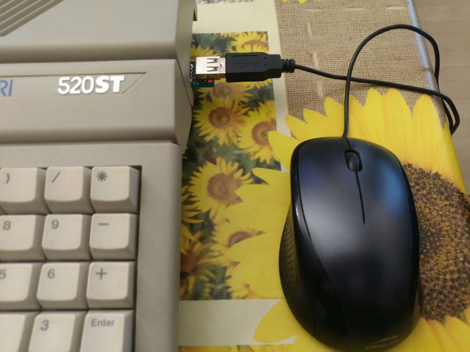

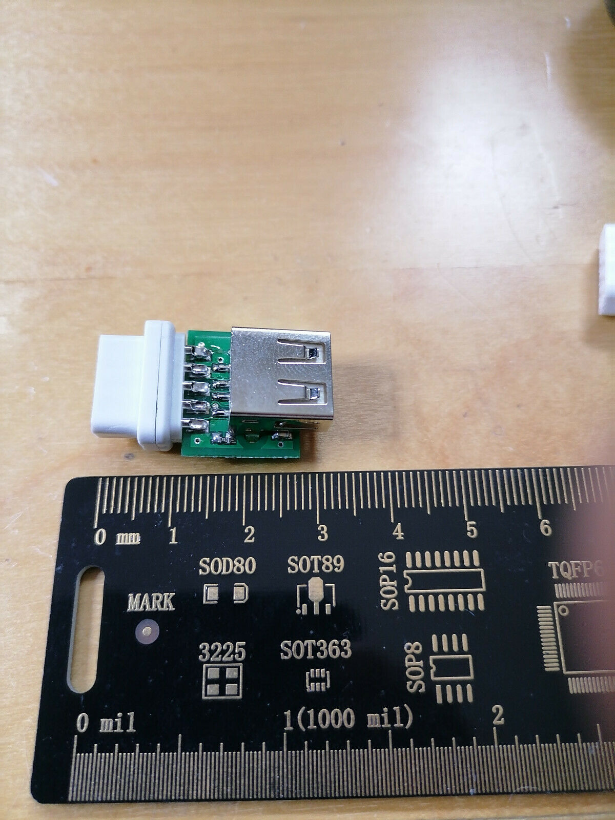

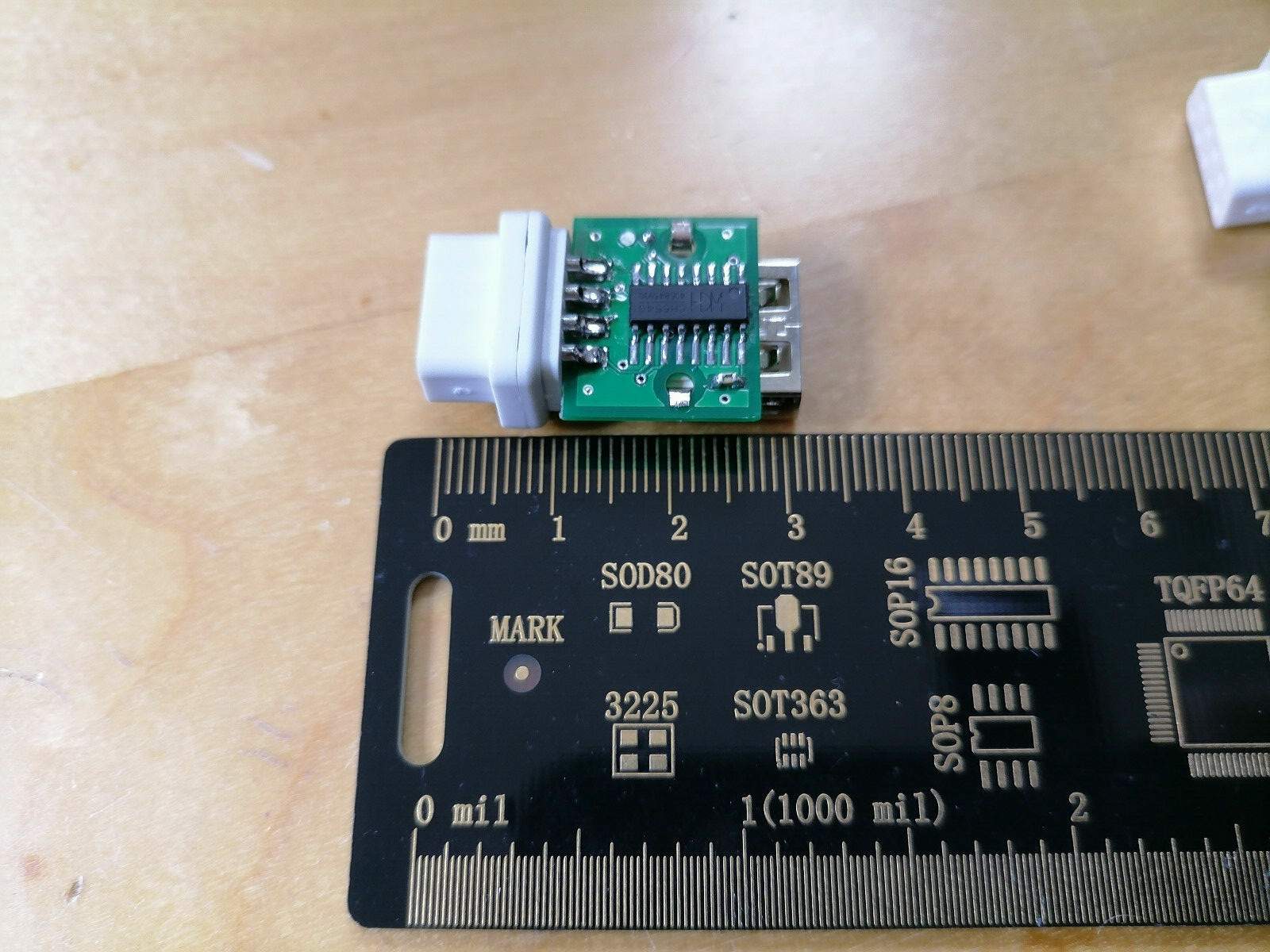

Hatte mir vor Kurzem diesen USB-Mouse Adapter aus Frankreich bestellt.
Der ist sehr kompakt, kostest günstige 15€ (zzgl. Versand) und funktioniert einwandfrei 8-) !

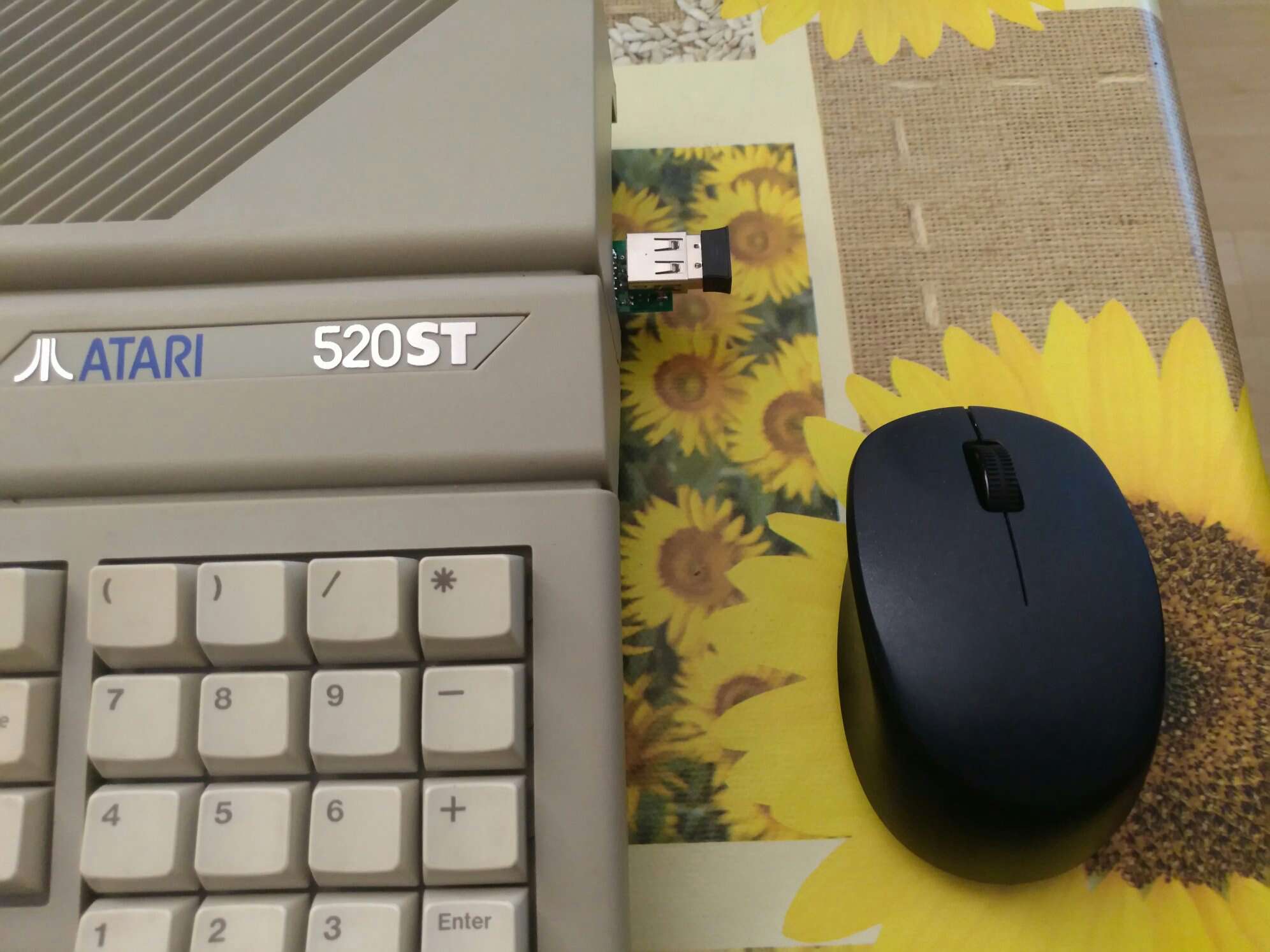

Habe den Adapter mit einer "0-8-15" PC USB-Kabelmaus sowie mit einer USB Wireless Maus getestet. Laufen beide perfekt 8-)!
Wireless Mouse:

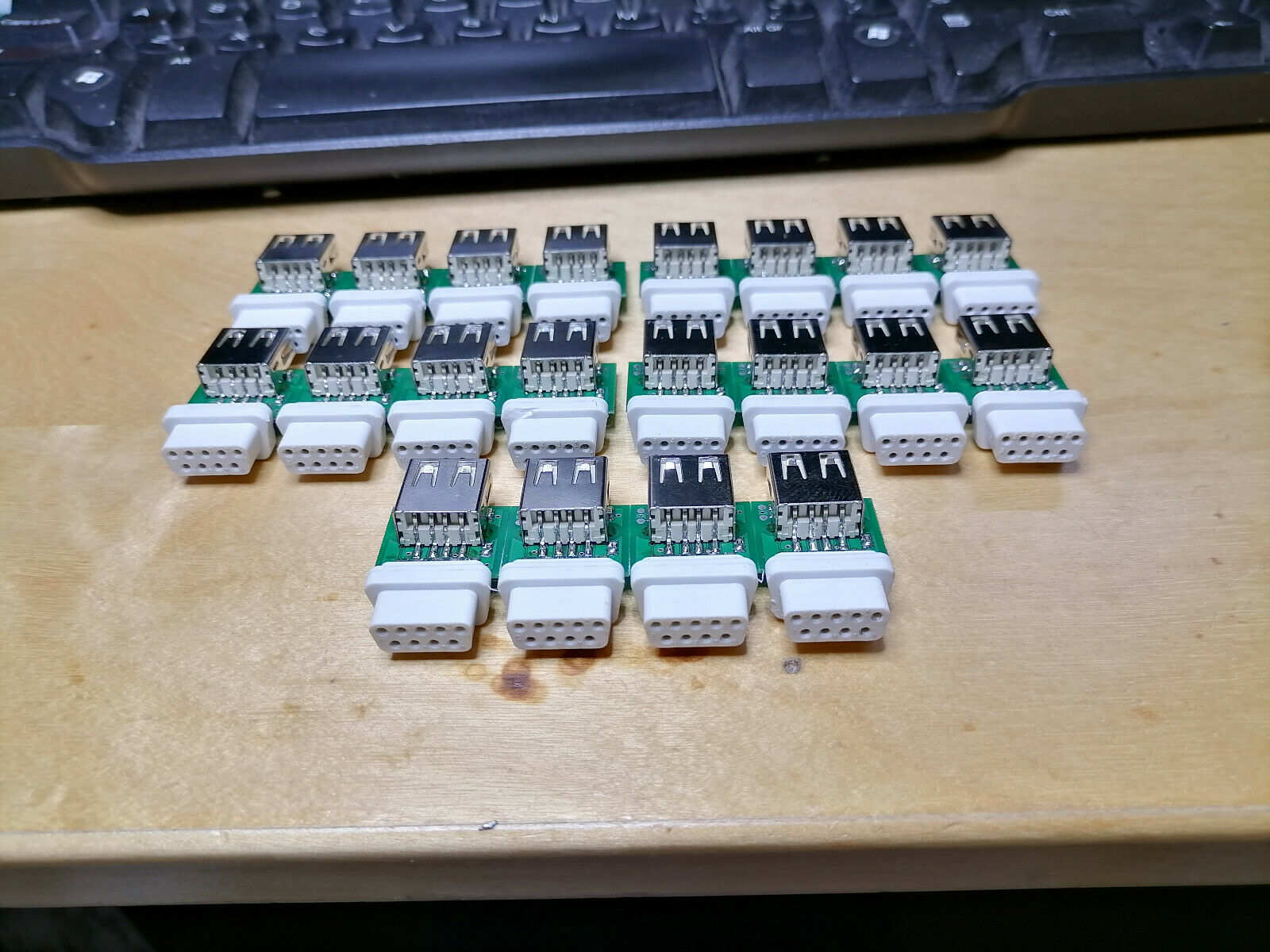

Jean (der Entwickler des o.g. USB-Adapters) wollte nach der erfolgreichen zweiten, ausverkauften Charge keine
Adapter mehr nachproduzieren und verkaufen, ABER (!) ich konnte ihn nun doch überreden, weiterzumachen 8-).
Er hat jetzt etwa zwanzig Stück zusammengebaut und diese gleich mit einem kleinen Upgrade (ATARI/AMIGA Switch) versehen.
Er schickt mir von der neuen Version zwei zum Testen und wenn die bei mir am ST und Amiga zu 100% sauber laufen, will er dann eine größere Charge davon auflegen :)

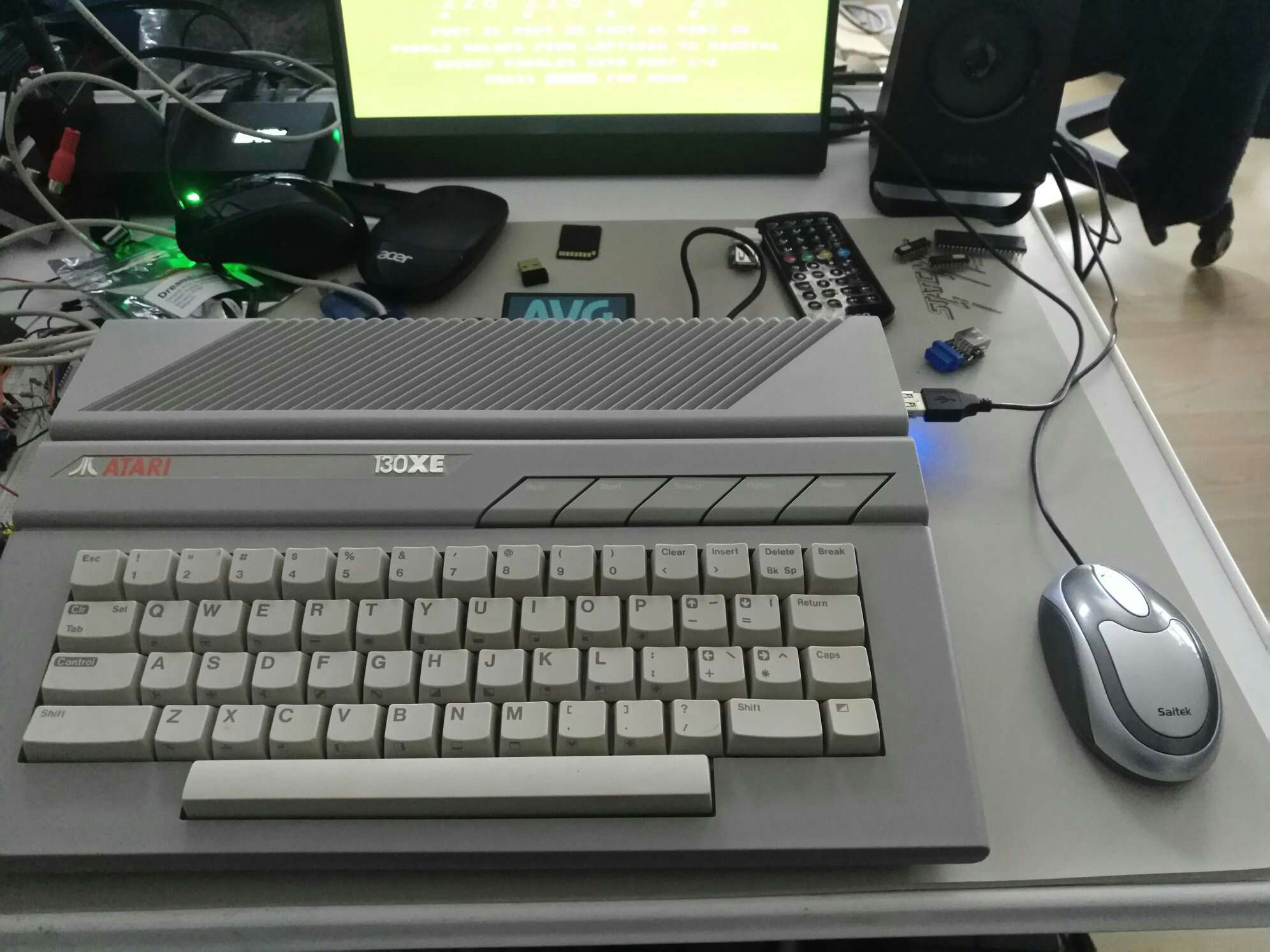

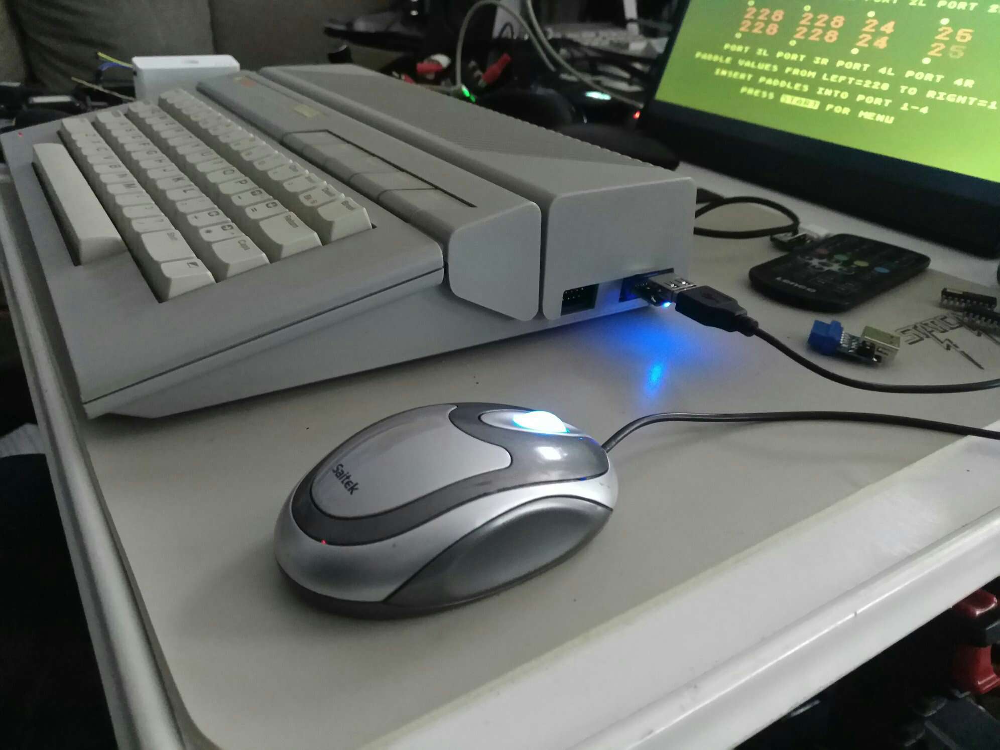

So,
Jean war ja so nett und hat mir zwei seiner neuen Adapter zum Testen zugeschickt, welche heute wohlbehalten angekommen sind :) .
Ich habe mir dann mal auf Mathy´s Bitte hin, BombDown und FlorianD´s Hardwaretester besorgt und getestet.
Folgendes kann ich schon mal sagen:
BombDown:
1. Test mit USB-Funkmaus:
Mausbewegung in allen Richtungen funktioniert, linke und rechte Maustaste keine Funktion.
2. Test mit USB-Maus:
Mausbewegung in allen Richtungen funktioniert, linke Maustaste funktioniert, rechte Maustaste keine Funktion.
Was mir hier nicht klar ist :roll: :
Fragt BombDown überhaupt die rechte Maustaste ab? Wenn ja, welche Reaktion müsste sie auslösen?

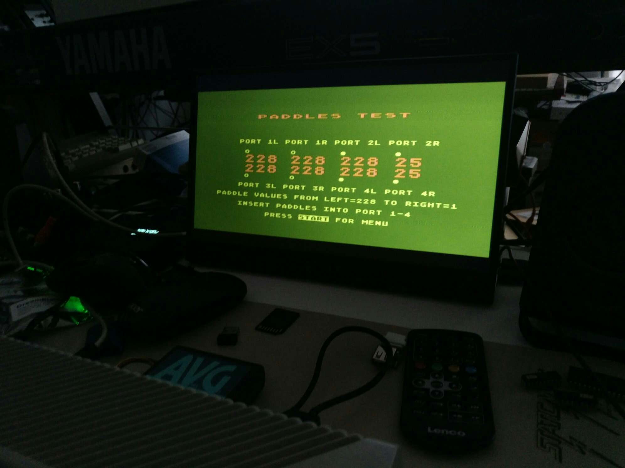

Hardwaretester (Paddelabfrage):
Mausbewegung wird erkannt, rechte Maustaste ohne Funktion.
Test mit USB-Maus:
Mausbewegung wird erkannt, rechte Maustaste wird auf "Paddle Port 2L" erkannt und abgefragt(!), Wert "24" normal, Wert "228" bei gedrückter rechter Maustaste, siehe Fotos:
Ohne gedrückte rechte Maustaste:
Mit gedrückter rechter Maustaste:
Ich werde das alles mal noch ein bisschen ausführlicher und mit noch mehr verschiedenen Mäusen testen, zumal ich auch
einen meiner Amiga´s mal vorkramen muss, weil ich Jean explizit versprochen hatte, das auf alle Fälle dort auch zu testen ;).

auftrat, kam ich ins Grübeln :( .
Ich hätte nämlich schwören können, dass ich damals, als ich die "Version 1" vom USB-Adapter getestet hatte, auch eine Funkmaus
erfolgreich (mit Tastenerkennung) am XL/XE und ST zum Laufen bekommen hatte....
Ich holte dann den "alten" Adapter nochmal raus und testete daran meine aktuellen Funkmäuse (1x Acer, 1x Perixx, 2x NoName)
aber ohne Erfolg, auch nicht mit der alten Version :(.
Ich habe dann echt an mir gezweifelt und dachte, mich hat der Mandela-Effekt erwischt :roll: :o !
Und dann fiel es mir wieder ein!
Ich hatte damals zufällig eine superbillige Tast/Maus-Funkkombi (aus dem Amazons für 9,99€ gefischt) rumliegen,
und spaßeshalber mit dieser getestet!
Also habe ich diese wieder vorgekramt und zuerst mit dem alten USB-Adapter getestet!
Und voilá, siehe da :o 8-) ! Funkmaus + alten Adapter = links/rechts Tasten werden erkannt 8-) !!!
Dann sofort mit der neuen Version getestet und Bahhh! Wird nicht mehr erkannt :cry:!
Ich werde das dann mit Jean besprechen, dass er mal überprüft, warum in der neuen Version die Funkmäuse, (die in der alten Version laufen)
jetzt nicht richtig erkannt werden und werde hier mal eine Aufstellung machen mit "welcher" Maus "was" funktioniert.
Ich halte euch weiter auf dem Laufenden...
Beste Grüße,
Beiträge: 4671
Has thanked: 1237 times
Been thanked: 2055 times
Re: ATARI USB-Mouse Adapter für alle ST/STE/TT/Falcon
Schnelles, aber wichtiges, kurzes Update (!) 8-) :
Ich hatte im Amazonas noch mal nach ein paar Billgfunkmäusen gefischt und mir mal
zwei verschiedene Sorten ausgesucht und bestellt.
Eine davon kam schon heute und ich konnte dann doch nicht widerstehen, die gleich mal zu testen 8-) !
Ergebnis: Volltreffer :o 8-) :mrgreen: !
Die Funkmaus wird mit dem alten Adapter sowie dem neuen Adapter (!) ordnungsgemäß erkannt!
Links /Rechts läuft beim ST sauber und beim XL/XE wird bei Bombdown die linke Taste erkannt und beim
Paddles-Test auch die rechte Maustaste 8-) !
Warum bei Bombdown nur die linke Taste geht, kann ich nicht sagen, aber selbst mit einer originalen ST-Maus (die bei Bombdown offiziell unterstützt wird),
geht nur die linke Taste (mir war auch so, als ob Mathy oder jemand mal meinte, man müsse die ST-Maus auch modifizieren?)
Na egal, jedenfalls werden bei dieser Funk-Maus die Tasten abgefragt und sie funktionieren (die Linke sowieso und im Paddels-Test wird die rechte Taste "angezeigt").
Die Maus heißt: Smartfox Funkmaus, gibts im Amazonas und kostet lediglich nur 3,50€ (zzgl. 1,95€ Versand) !
Müsst euch aber beeilen, sind nur noch 5 Stück am Lager derzeit!

Wieder einen kleinen Schritt weiter 8-):
Im ST-Maus MOD steht:
10 ? Paddle ( 2 )
20 Goto 10
Steckt die Maus in Port 0, so wird auch Paddle (0) abgefragt. Der gelieferte Wert sollte <9 sein,
bei gedrückter rechter Maus-Taste muß er 228 betragen.
Sollte der Wert größer als 9 sein, so ist der Widerstand zu groß.
Wenn ich die Funkmaus teste, komme ich auf Werte von 24 (nicht gedrückt)
und 228 (gedrückt).
D.h., es funktioniert eigentlich schon soweit :), ich muss nur im Normalmodus noch auf einen Wert kleiner 9 kommen...
Tja, ich war wieder mal zu spät.

Hi Micha, nein, Du warst nicht zu spät ;)!
Ich habe zwei Adapter vorab zum Testen erhalten und wenn diese den Test bestanden haben,
DANN (!) wird eine größere Stückzahl davon produziert und angeboten :).
Ich stehe mit Jean (dem Hersteller/Entwickler) in engem Kontakt. Sobald ich da was Neues weiß, sage ich hier bzw. Dir Bescheid :).
Beste Grüße,
