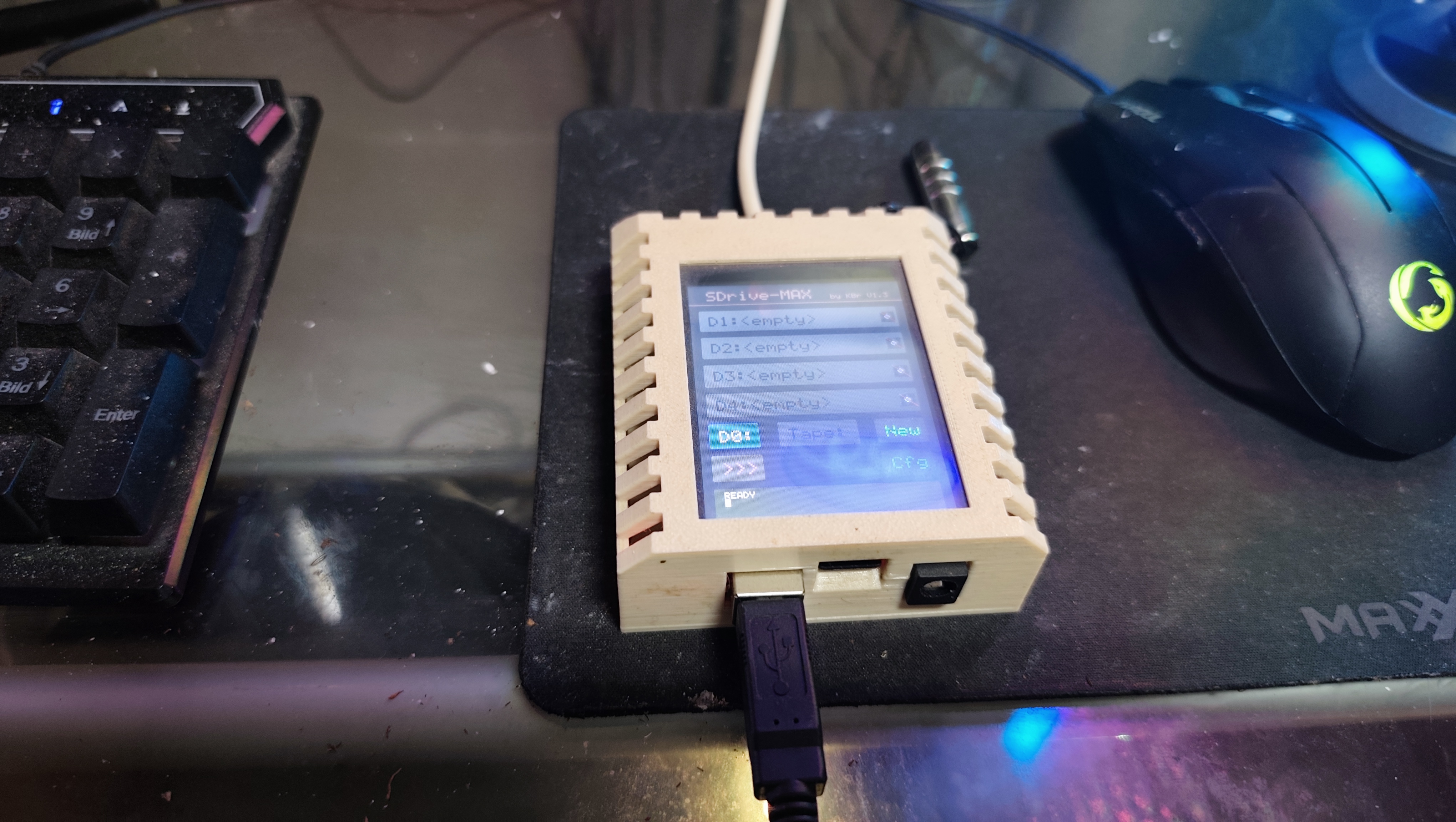

Du meinst wohl dieses Gerät.
S-Drive Max.jpg (2.38 MiB) 2732 mal betrachtet
Re: SDrive MAX mit UNO2SIO
Verfasst: 08.01.2026 17:14
von Pmetzen
Dieses Gerät gab es damals als der Arduino UNO recht günstig zu haben war. Nur mit diesen Arduino UNO und einige diverse Clone davon funktionierten diese Geräte gut mit den Atmega 328 Chip darin .
Ein bestimmtes Display musste man auch noch dafür zulegen. Diese Uno Boards gibt es aber nicht mehr oder wenn nur noch irgendwo gebraucht. Es wird der Bildschirm Elegoo 2,8" TFT-Touchscreen oder ILI9341 kompatible Kontroller mit der auch andere Touchscreens bis 2,9 TFT von Adafruit mit genau diesen Ili Chip genutzt. Auch Ili9329 wird unterstützt. Ich habe den Ili9341 im Einsatz.
Mit AVR Dude kann dann die Firmware auf das Gerät von PC aus geflasht werden. Dabei muss das Gerät am PC angeschlossen sein. Ein AVR Geräte Treiber von Silicon Labs 340CH muss installiert werden, was aber von Windows automatisch durch das Update installiert wird.
Man muss sich nur noch die COM Port Nummer die das USB Serial Gerät verwendet merken, die man am Gerätemanager in Windows sieht oder ändert diese in der Nummer um bei der es bei AVR Dude so vorgegeben ist. Die SD Karte sollte wehrend des Flashvorgangs nicht im Gerät verbleiben.
Ein USB Drucker Kabel Typ A dient zum Anschluss am PC. Eine Externe 5V Stromversorgung ist mit Klinkenstecker möglich und kann genutzt werden, wenn die SIO Spannung am Atari nicht ausreicht. Diese darf am PC aber nicht genutzt werden, wenn Serial USB Kabel angeschlossen ist.
Der Sdrive Max wenn er noch zu haben ist, ist nicht mehr so günstig, da er sehr schwer zu bekommen ist, aber ein Tolles Gerät.
