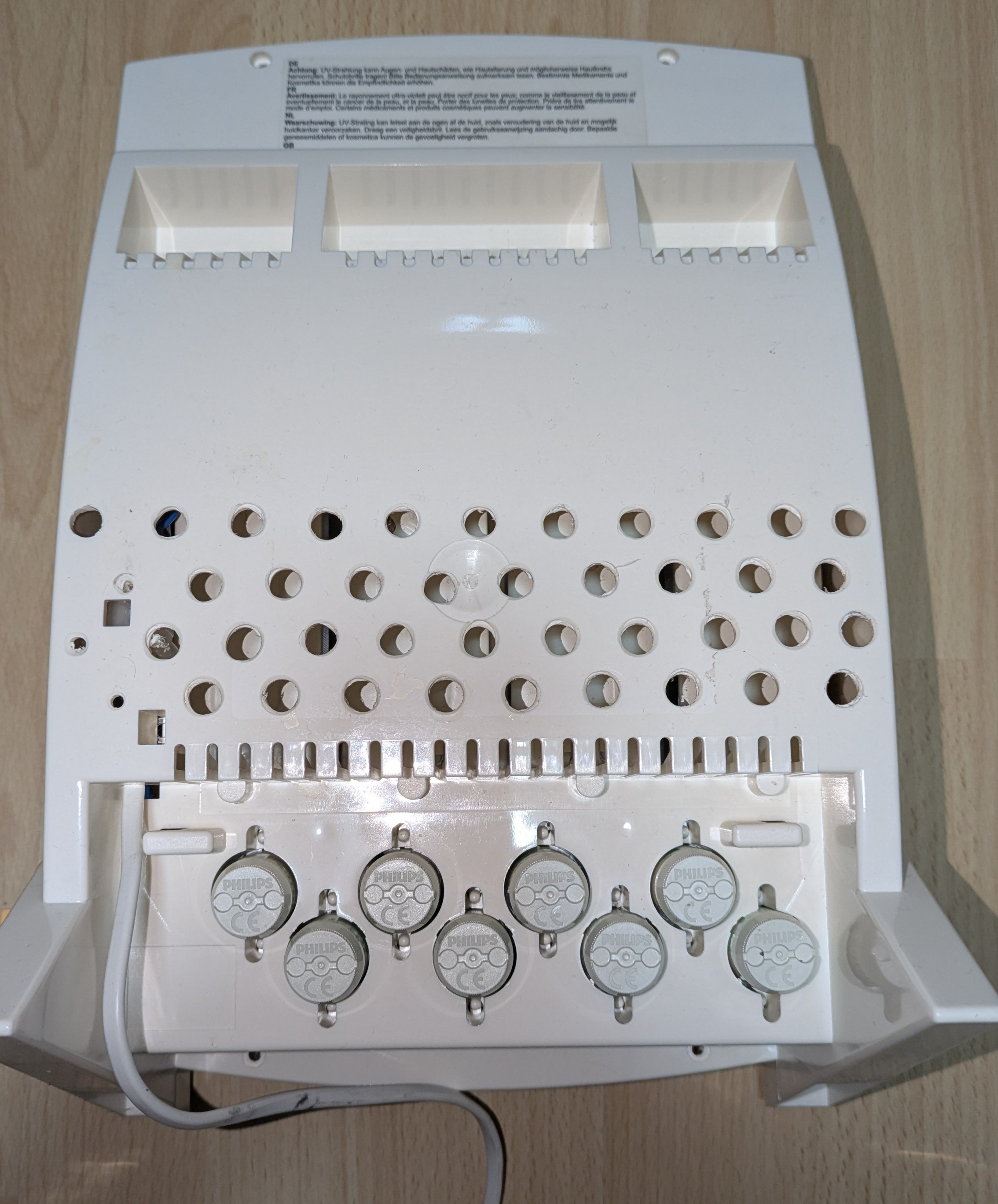

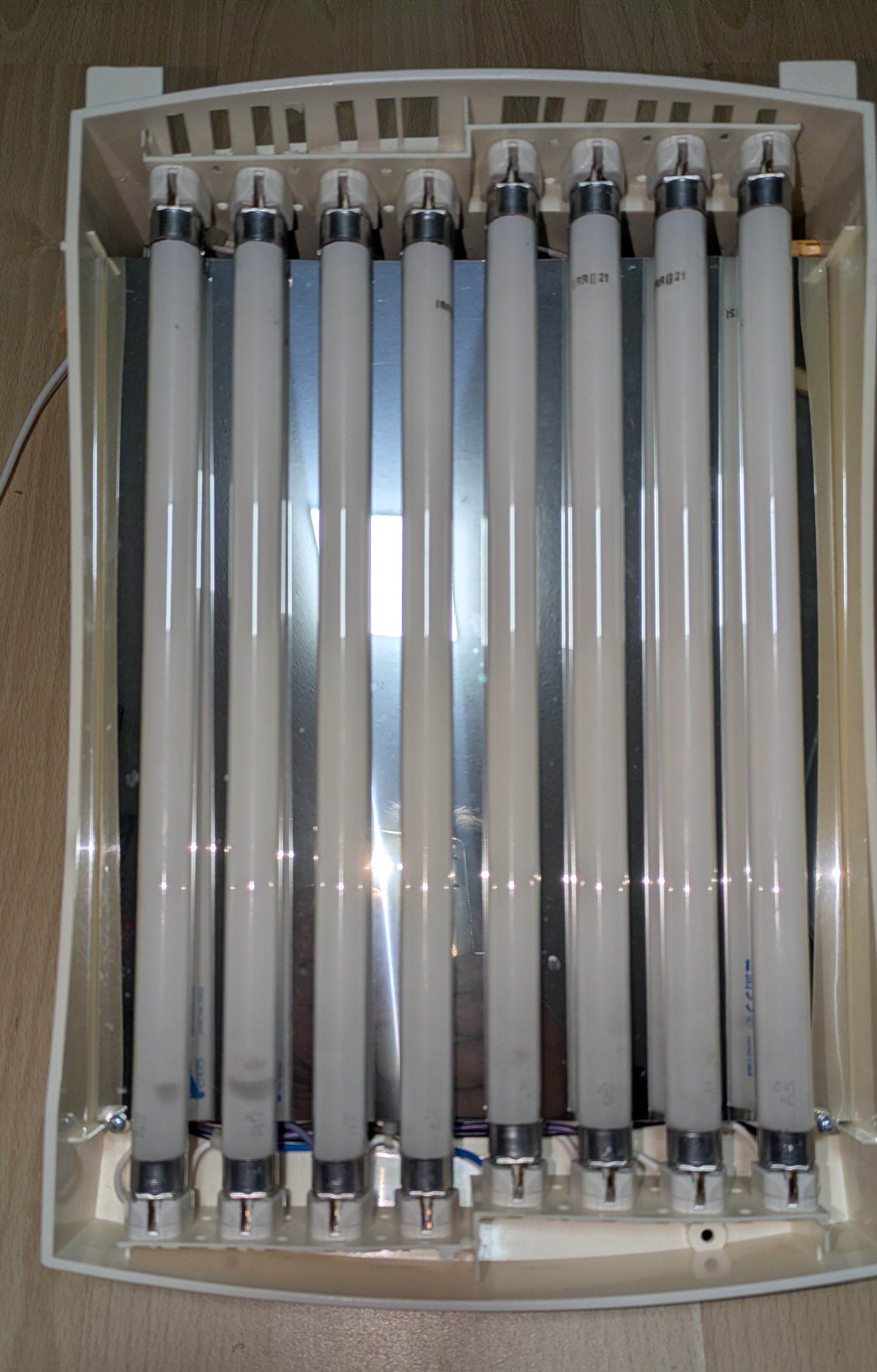

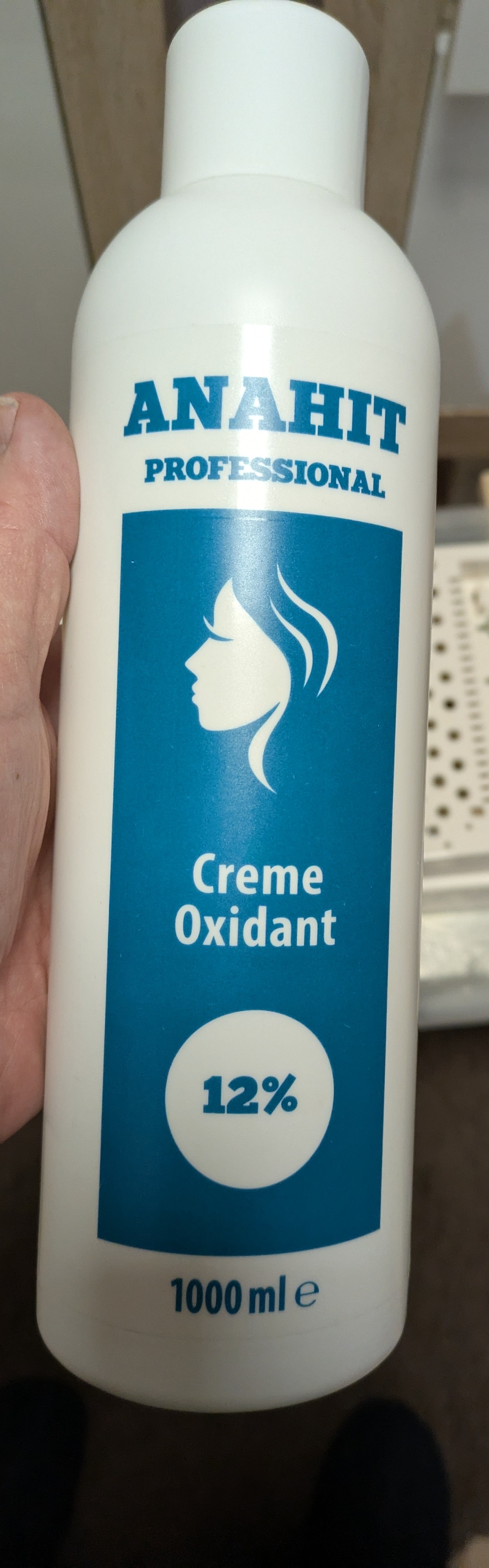

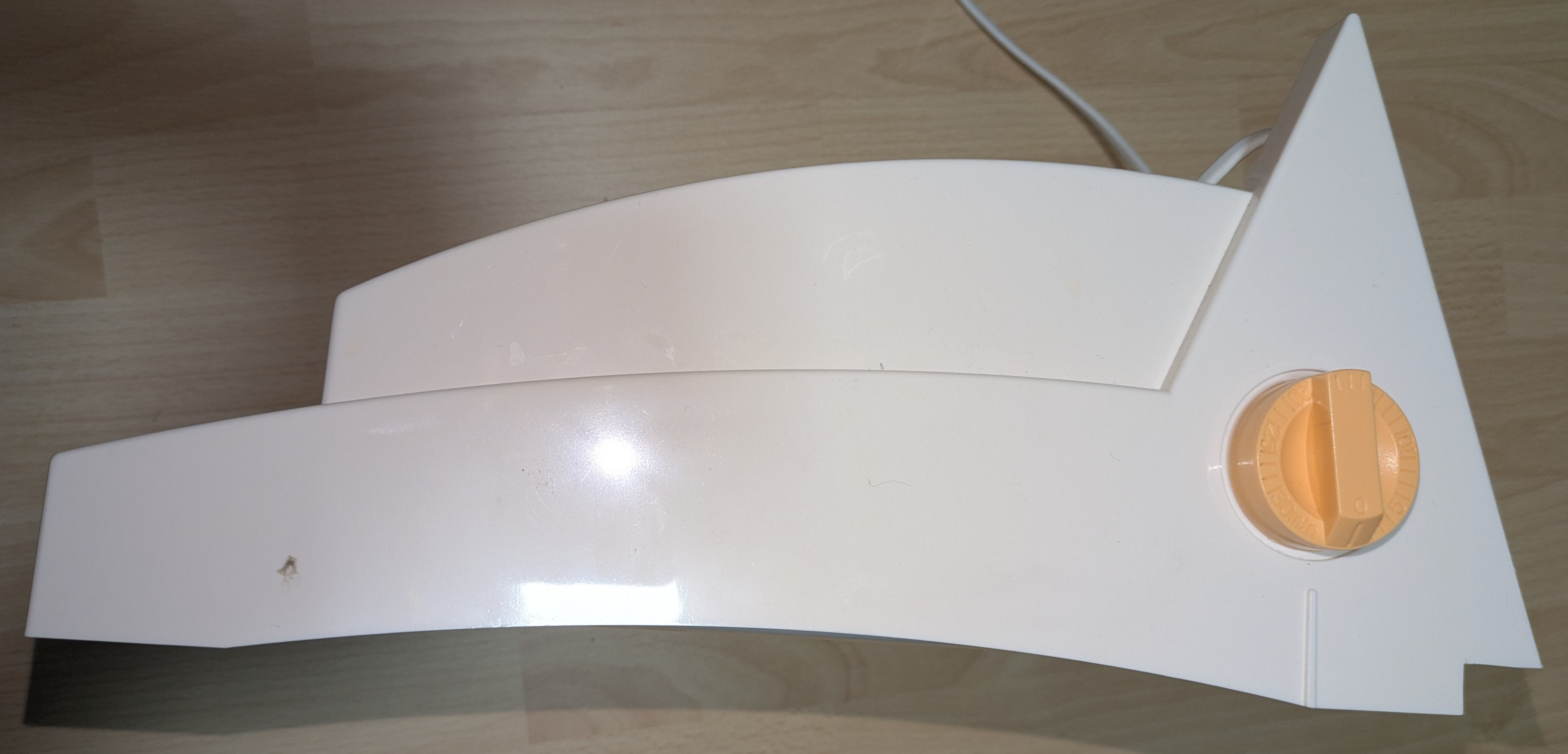

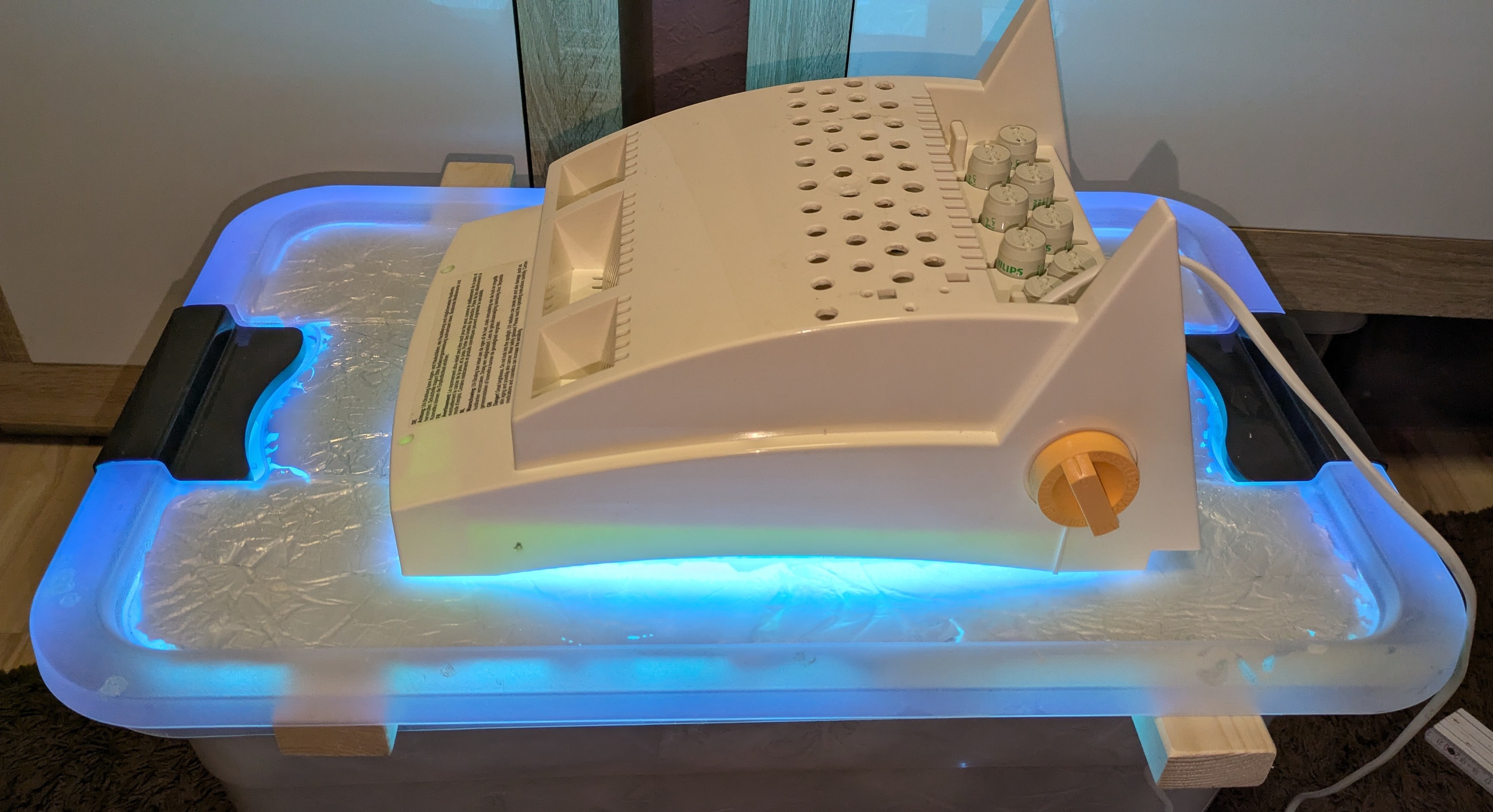

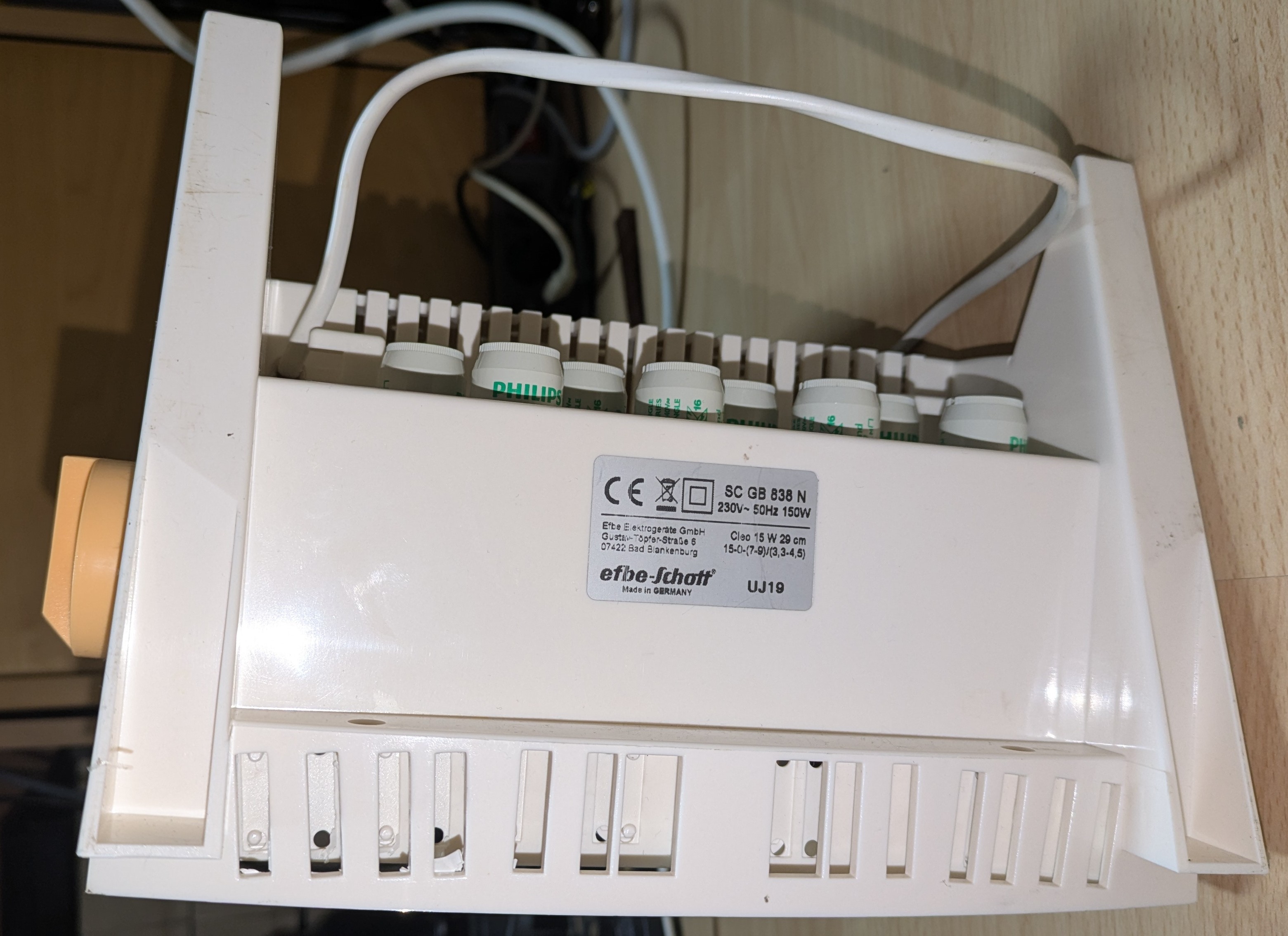

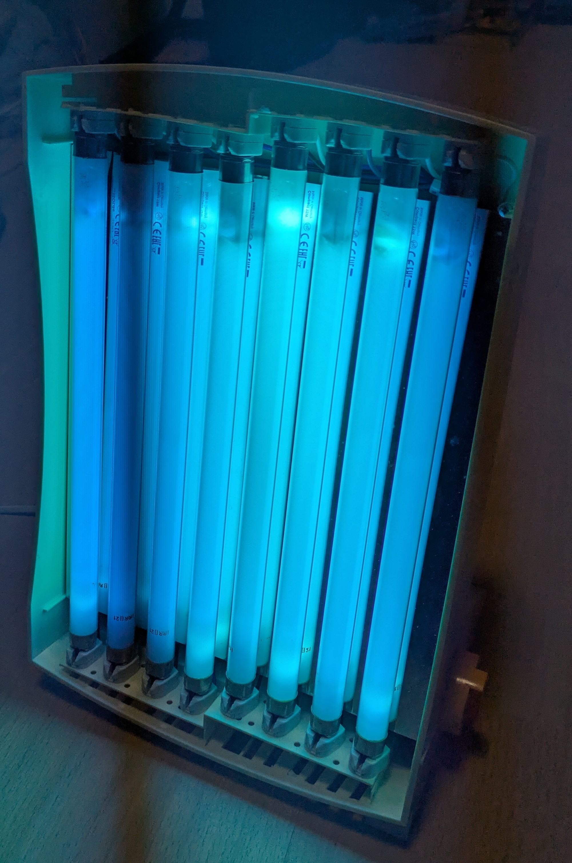

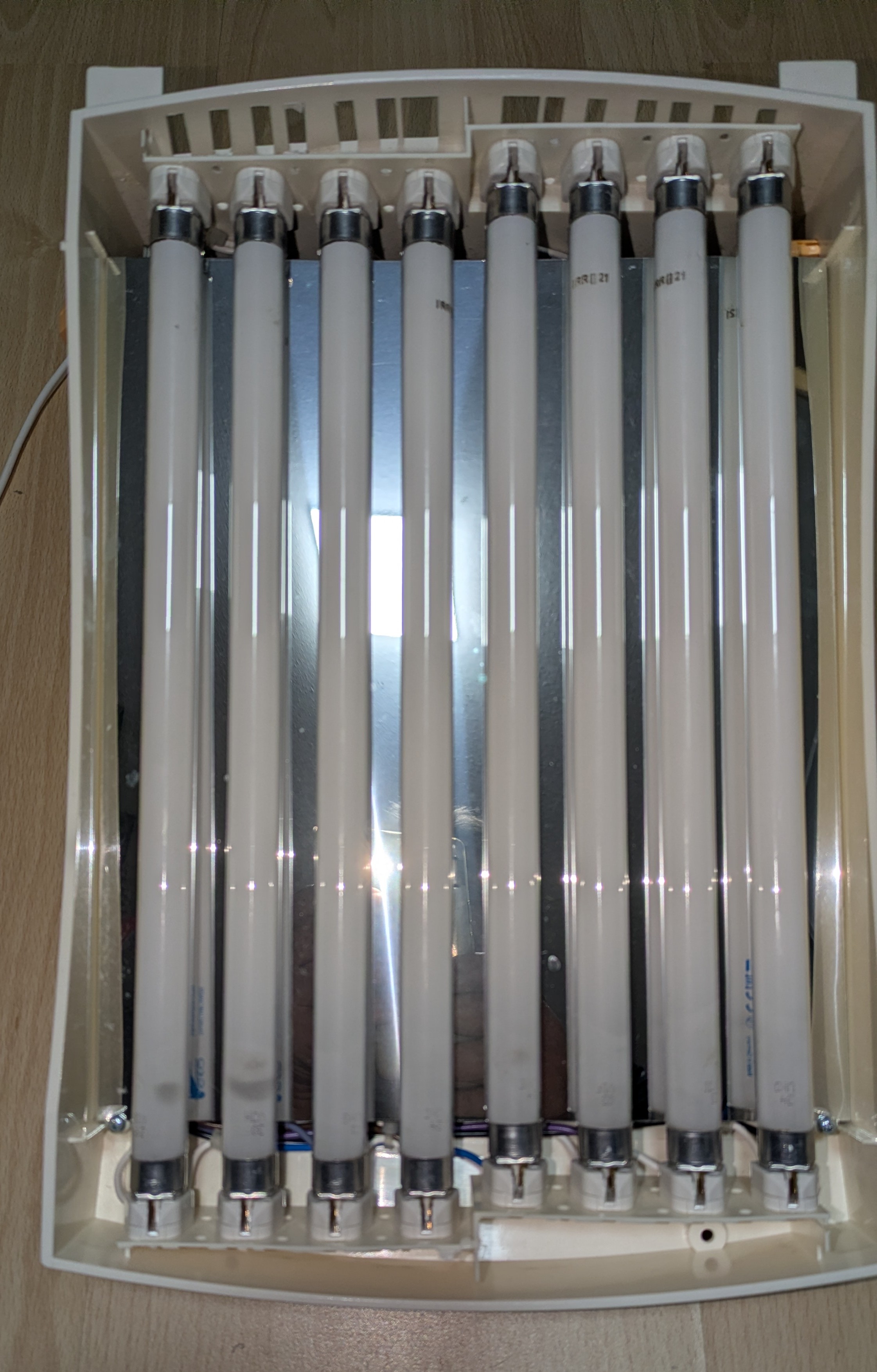

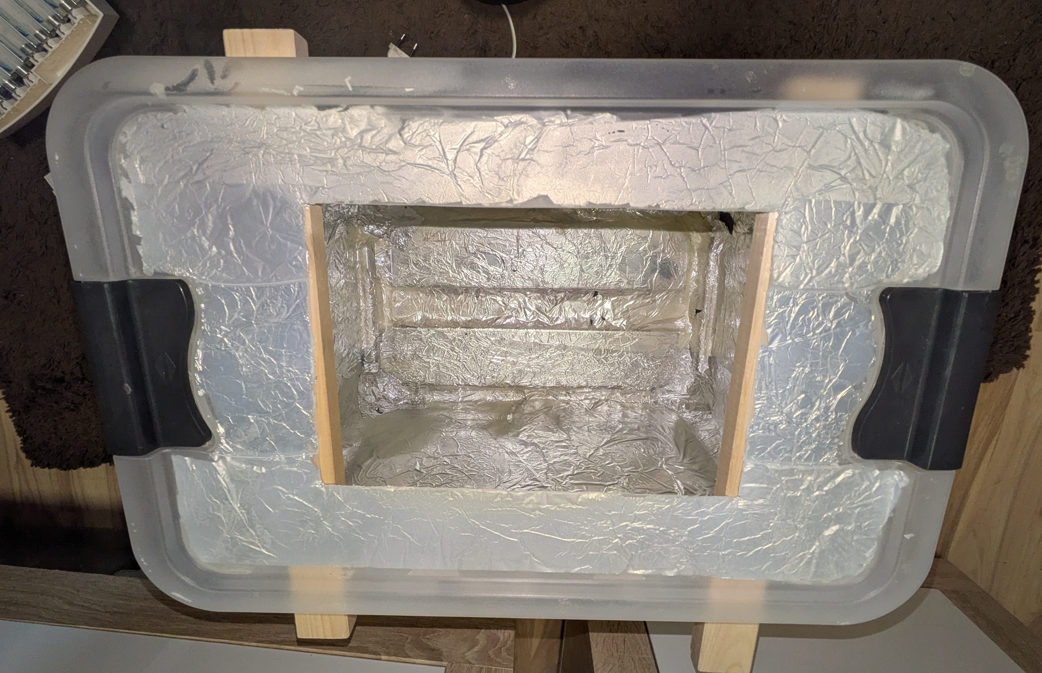

Ich habe etliche Gehäuse wieder hell gemacht.Ich hatte mal eine gebleichte 1050 an Floppydoc geschickt.Er hat über die Helligkeit gestaunt. (Ob er eine Sonnenbrille aufsetzen musste,weiß ich nicht) 8-) Und alles,was ich sonst noch gebleicht habe, ist super gelungen.Keine Schlieren auf dem Gehäuse. Ich habe dazu die UV-Lampe mit 150 Watt und 16 Röhren genommen. Eingestrichen mit dem Blondiermittel und so ca. 3x30 min. auf der Schaltuhr eingestellt.Manchmal Pause zwischendurch machen, da die Rückwand der Lampe ziemlich heiß wird. Zwischendurch immer wieder etwas gleichmäßig nachpinseln und eventuelle dunklere Stellen in Richtung Lampe drehen. Da die Lampe ziemlich heiß wird, habe ich die Löcher auf deren Rückseite gebohrt. Normalerweise wird sie ja senkrecht verwendet.

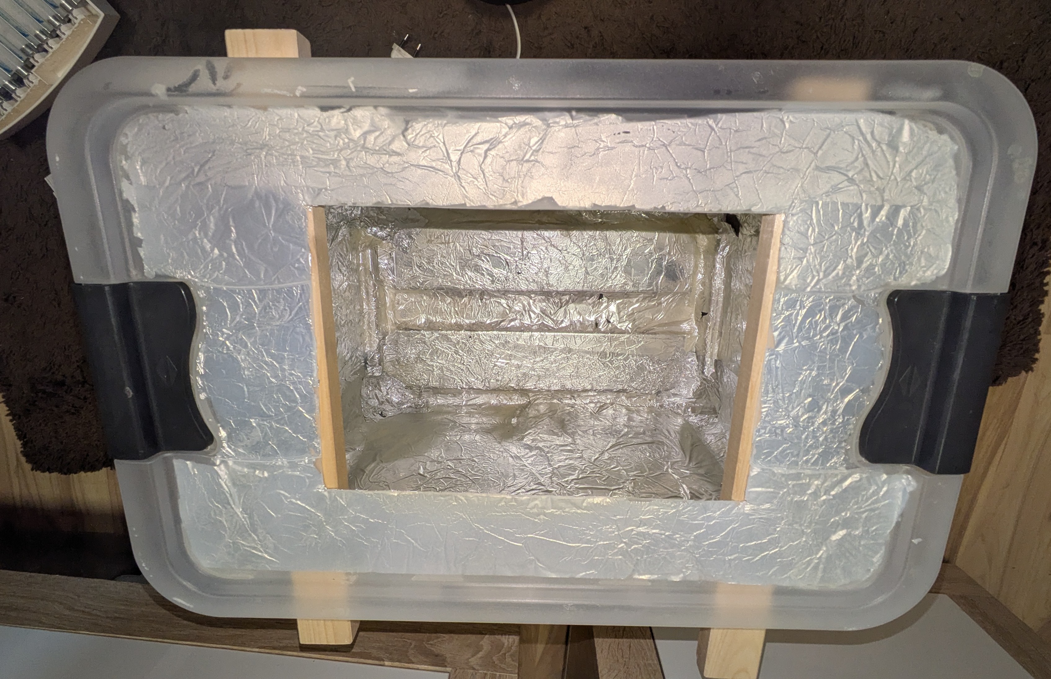

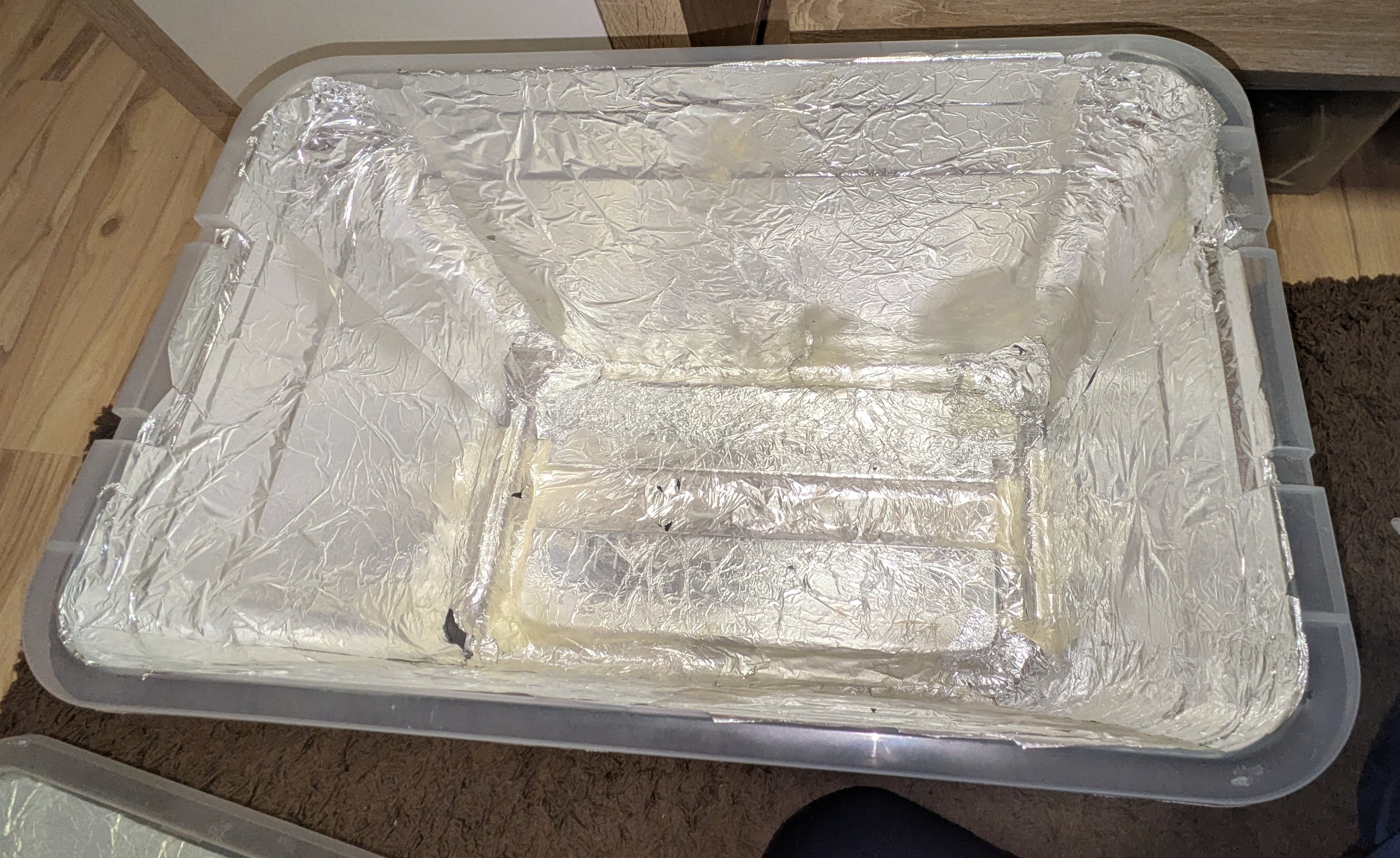

Ich brauche sie jetzt nicht mehr,brauche Platz und möchte sie für kleines Geld verkaufen. Mit dabei sind die Teile auf den Fotos und die halbe Flasche des Blondiermittels.
Es würde alles in einen Umzugskarton passen.

UV-Licht macht den Kunststof spröde. Ich hoffe viele kommen zu der Einsicht das auf die lange Dauer nicht die Lösung sondern ein größeres Problem ist/wird, bevor uns nachher die Rechner zerbröseln.

Die Weichmacher (die für die Vergilbung zuständig sind !) sind doch sowieso schon raus!
Da stört UV und H2O2 auch nicht mehr als vorher!
Es funktionniert!
Habe selber einige XEs/STs und XLs sowie Tastenkappen gebleicht, mit H2O2 und Sonnen-UV.
Keine Veränderung wie Versprödung o.Ä. festgestellt, auch nach über 2 Jahren sehen die noch immer TOP aus!

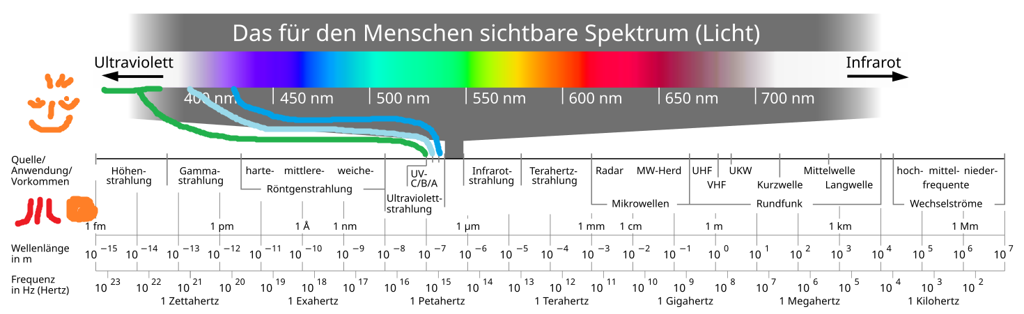

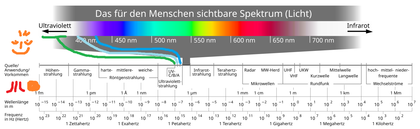

es gibt auch kostengünstige LED-Strahler mit UVC Licht!
Habe selber 2 Stück davon.
https://de.aliexpress.com/item/10050060 ... in_prod%3A
Wichtig: Wenn man nach UVC LEDs sucht, werden oftmals auch die "Schwarzlicht" angezeigt!
Diese sind dafür NICHT geeignet!
Das sind UVA-Lampen und haben eine andere Wellenlänge und leuchten tief-lila.
Die UVC- Lampen leuchten ungefähr hellgrün (nicht reinschauen!) und man kann sofort riechen, wenn Bakterien getötet werden!
Ich habe damit aber noch nicht versucht zu bleichen oder Eproms zu löschen, sollte aber gehen.
Ich hatte die zur Corona-Zeit zum desinfizieren von Handschuhen und Masken usw. in einer Senioren-WG benutzt.
Was auch gut gehen würde sind die UVC-LEDs zum Desinfizieren vom Pool-Wasser

Das hat mit den Weichmachern nichts zu tun. Das UV-Licht bricht die Molekülketten. Kann man sich vorstellen wie Spaghettis. Wenn die lang sind, bleiben sie in einander hängen. Schneidet man die Spaghettis in kurzen Stücken, dann ist es viel einfacher sie zu trennen. Das passiert auch bei den Molekülketten in Kunststoff wenn sie zu viel UV-Licht abbekommen. Wenn die "Ketten" sich in ihren Einzelteilen zerlegt, ist der Halt zwischen den Einzelteilen weg.
