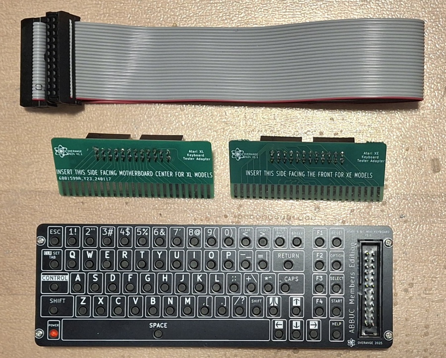

Ich habe noch wenige Service Tastaturen aus der "ABBUC Members Edition" abzugeben.
Ich habe bei einer Sammelbestellung immer eine kleine Reserve, falls mal etwas verloren geht.
Da nun alle Tastaturen verteilt sind und es keine Ausfälle gab, habe ich noch zwei übrig.
Allerdings nicht als Bausatz, sondern als fertig aufgebaute Geräte. Es muss also nichts mehr gelötet werden.
Ein Set besteht also aus:
  • Fertig aufgebauter und betriebsbereiter Tastatur
  • Adapterplatine für XL-Modelle
  • Adapterplatine für XE-Modelle
  • 30cm Flachband-Anschlußkabel
Preis pro Set: 30 Euro
Porto und Verpackung: 7 Euro (Versand als versichertes DHL Paket) oder 3,50 Euro als unversicherte Briefsendung.
Da es immer wieder zu Überraschungen kommt, wie klein die Tastatur ist, hier die Maße: 142 mm x 49 mm x 10 mm

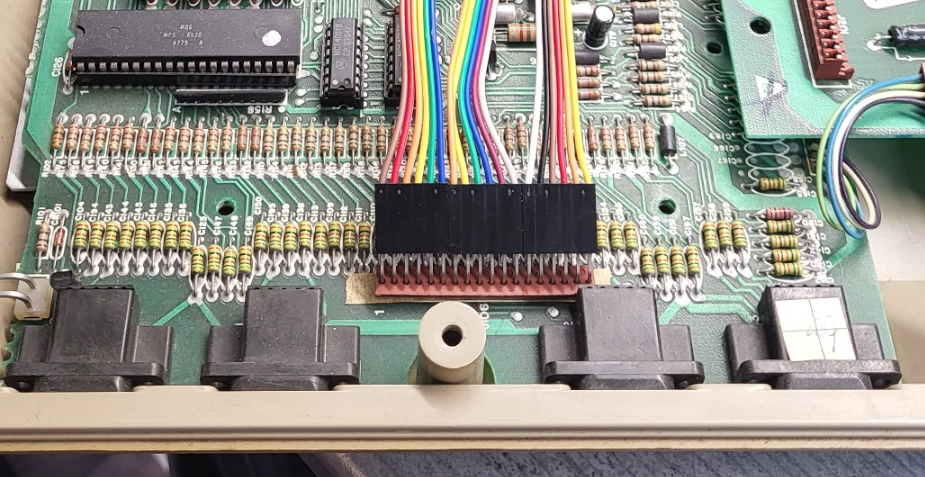

Hat der 800er nicht sogar eine einfache Stiftleiste für den Tastaturanschluss?
Dann müsste man einfach nur das Flachbandkabel der Servicetastatur auftrennen und auf einen entsprechenden Stecker (oder besser gesagt Buchse) aufkrimpen, also in etwa wie auf diesem Bild:
Screenshot 2025-02-27 110722.png (903.01 KiB) 10531 mal betrachtet

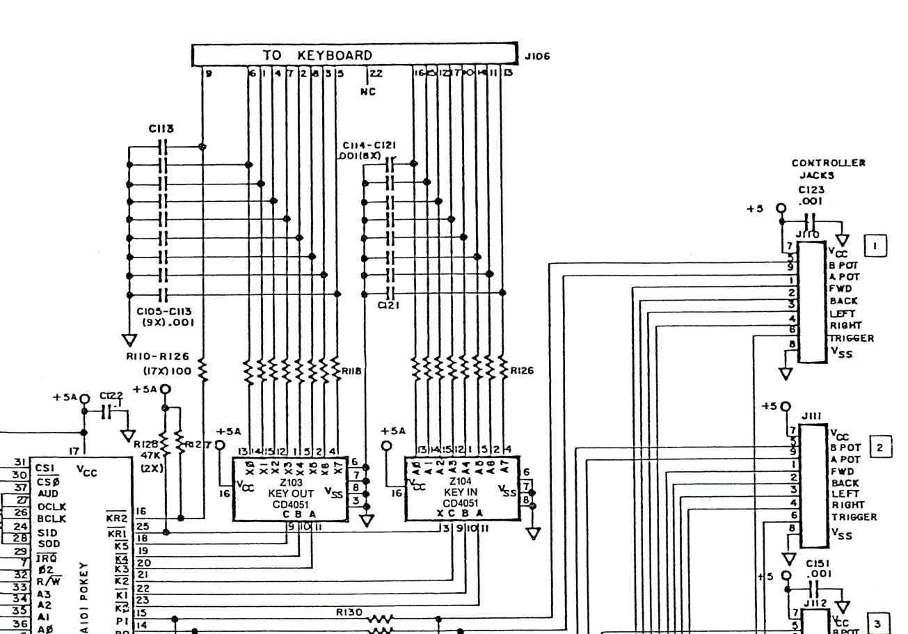

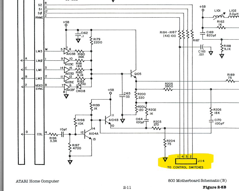

Du hast wo. ein Foto des Anschluß gepostet. Wenn ich richtig gezählt habe, sind da 18 Leitungen. Alleine die Matrix der Haupttastatur benötigt 17 Leitungen, dazu kommen Leutungen für für die Sondertasten, LED etc.
Wenn die zwei Steuer-IC auf der Tastatur Platine sind, reichen 8 Leitungen zum POKEY neben denen für Sondertasten ...
Re: Fertig aufgebaute Service Tastatur
Verfasst: 03.03.2025 10:55
von Olix
Ja 18 Leitungen. Aber die Consolentasten, Reset und LED gehen über einen extra Anschluss.
Hier der Auszug aus dem Schaltplan, wie du sehen kannst sind die 4051 Onboard:
Screenshot 2025-03-03 105439.png (766.47 KiB) 10178 mal betrachtet

.... und hier der Anschluss für die Cosolen-Tasten:
Screenshot 2025-03-03 105621.png (300.7 KiB) 10177 mal betrachtet

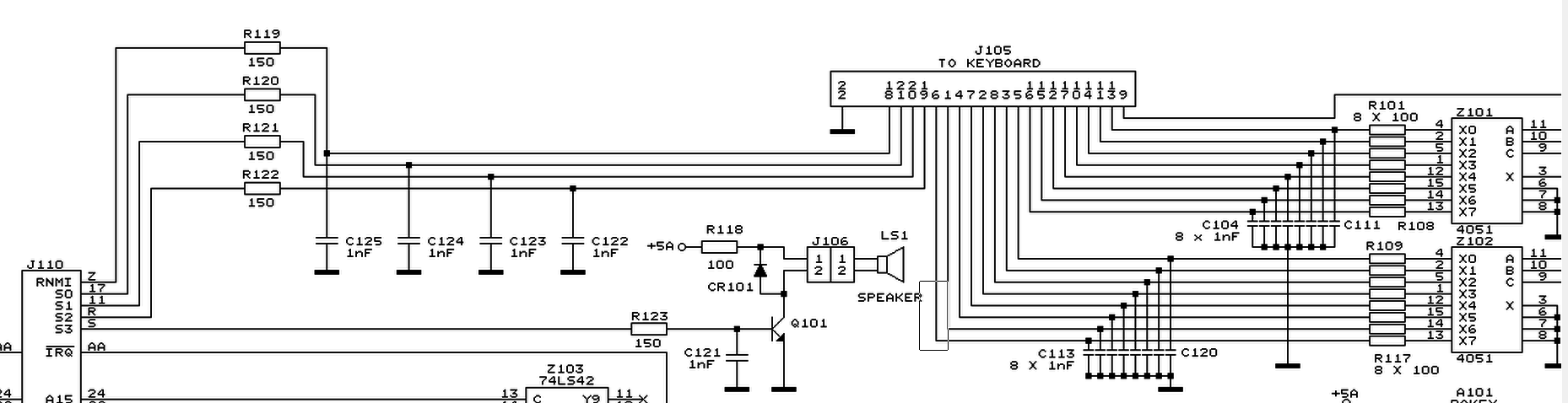

... und beim 400er gehen dann übrigens alle Leitungen über eine Stiftleiste (22 polig):
Screenshot 2025-03-03 111300.png (201.64 KiB) 10173 mal betrachtet
