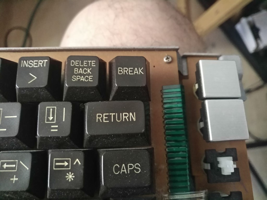

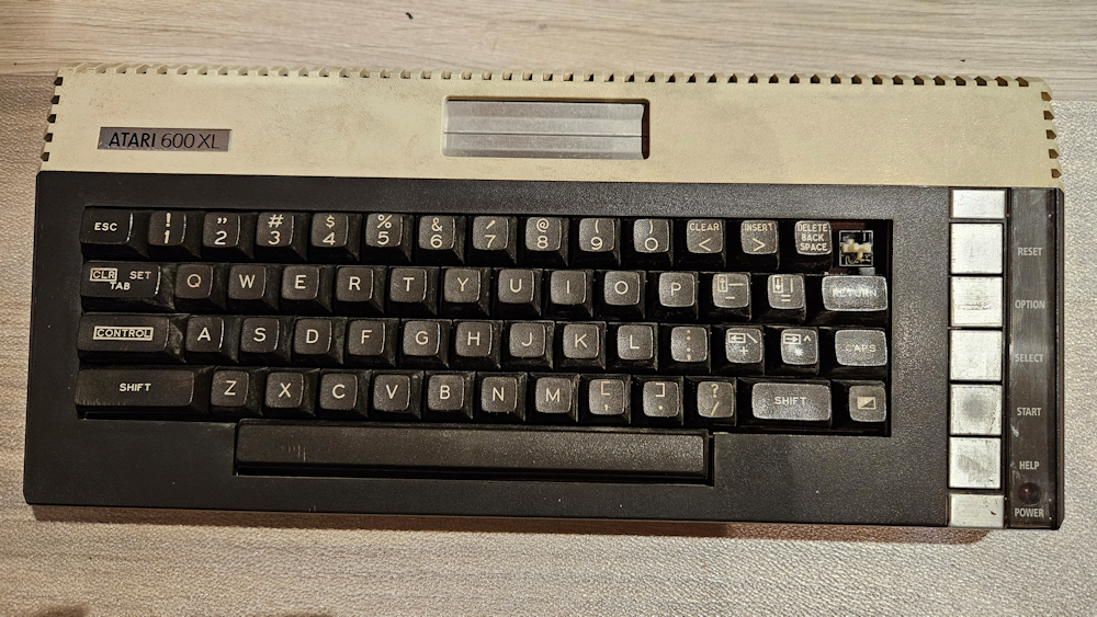

Hallo Leute,
konnte günstig einen Atari 600XL erstehen. Der Rechner ist ziemlich versüfft. Muss gereinigt und generalüberholt werden.
Leider fehlt von der Break-Taste die Tastenkappe.
Hat jemand zufällig eine rumliegen oder kann mir sagen woher ich eine bekommen würde?

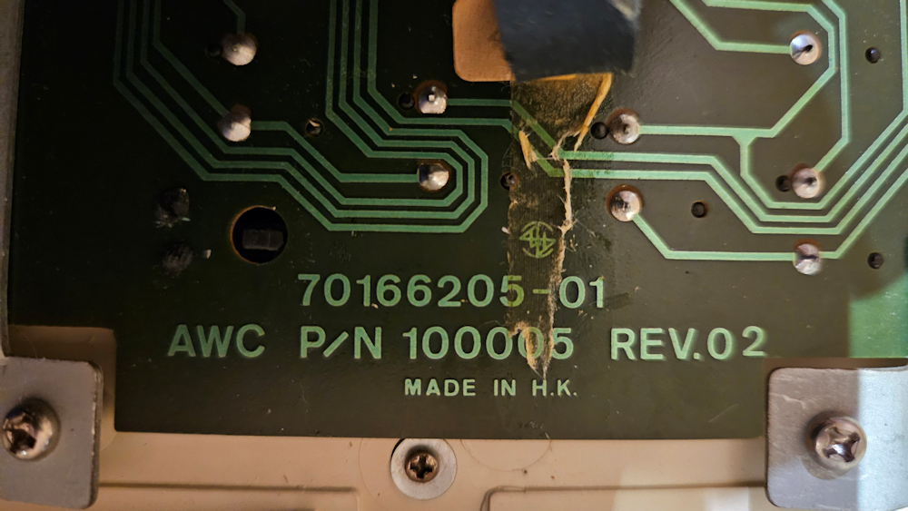

Schraube den 600´er doch mal auf und mache Fotos von der Rückseite/Unterseite der Tastatur (dort findet man u.a. den Hersteller und die Typennummer).

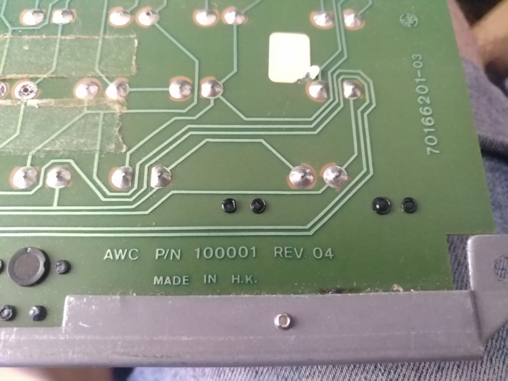

Ich habe mal ein Foto gemacht:

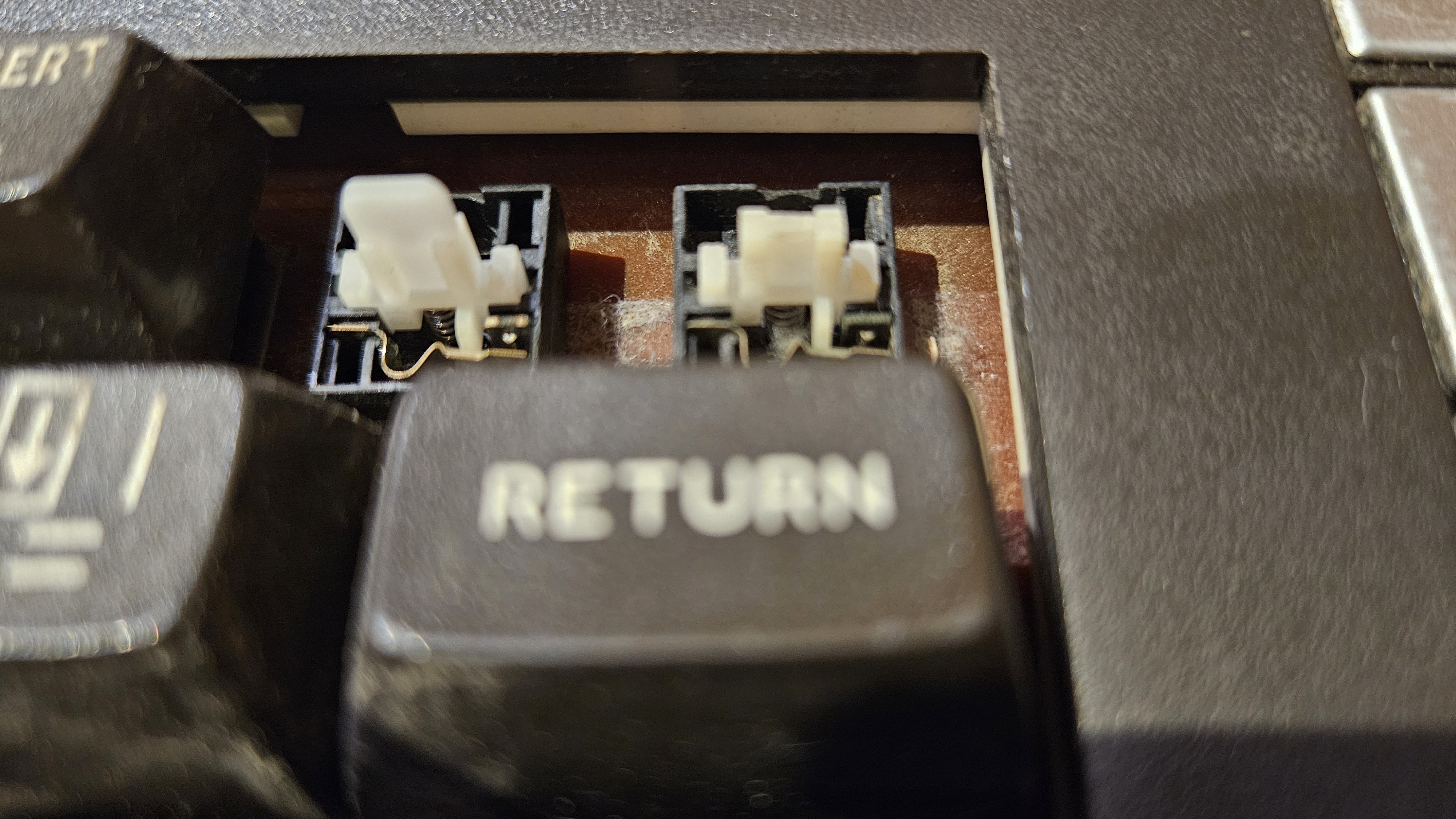

@Tolot: es sieht so aus, als ob vom Schalter der obere Steg abgebrochen ist. D.h. Du bräuchtest in dem Fall auch das Unterteil. Ziehe doch mal von einer anderen Taste die Kappe ab. Dann solltest Du es überprüfen können.

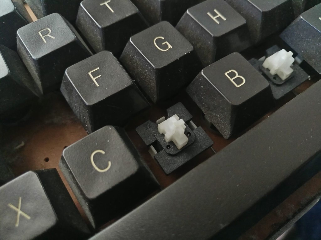

Ich würde sagen das ist ein Typ2 Keyboard
https://forums.atariage.com/topic/10517 ... -variants/
Das sind Cherry M8 Tasten. Leider nicht leicht zu finden.
Keymodule_M8.pdf
(2.21 MiB) 175-mal heruntergeladen
Aber es gibt sie noch: https://www.ebay.de/itm/255051095027
Habe ich genau da auch schon gekauft.
Nicht irritieren lassen, dass die Taster geschlossen sind. Die passen trotzdem.

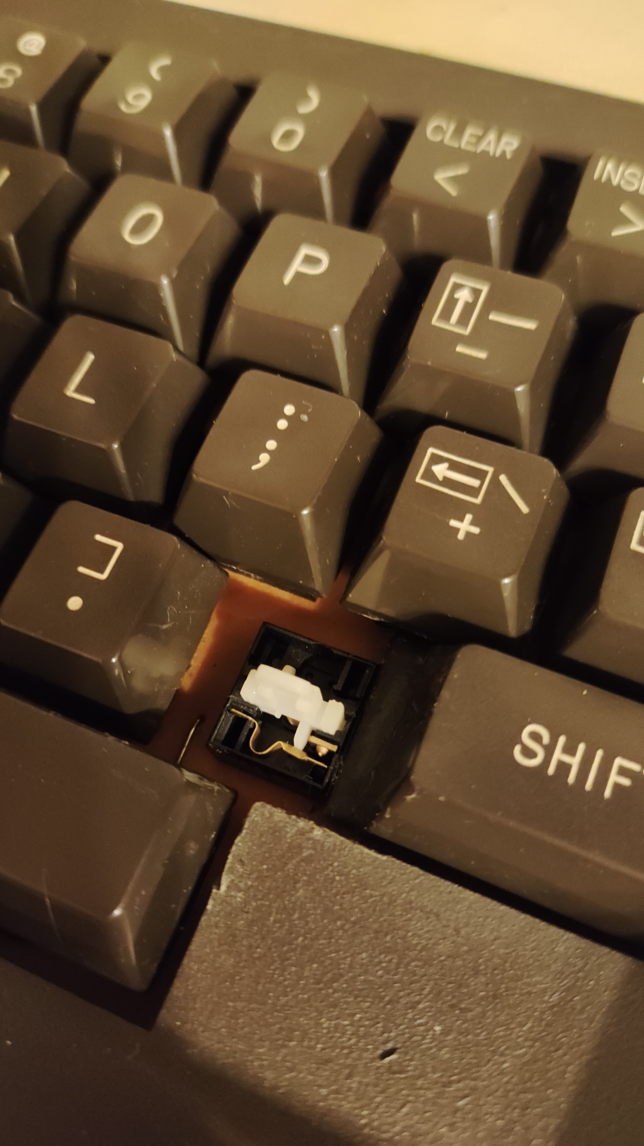

Habe damit auch genau so eine Tastatur repariert:
Und mit der Tastenkappe hatte mir auch Andy weitergeholfen.
... und wenn far nix mehr hilft: Man kann die Tastenkappen von MX Tasten nehmen. Die sind zwar zu hoch, aber besser als nix:
Oliver

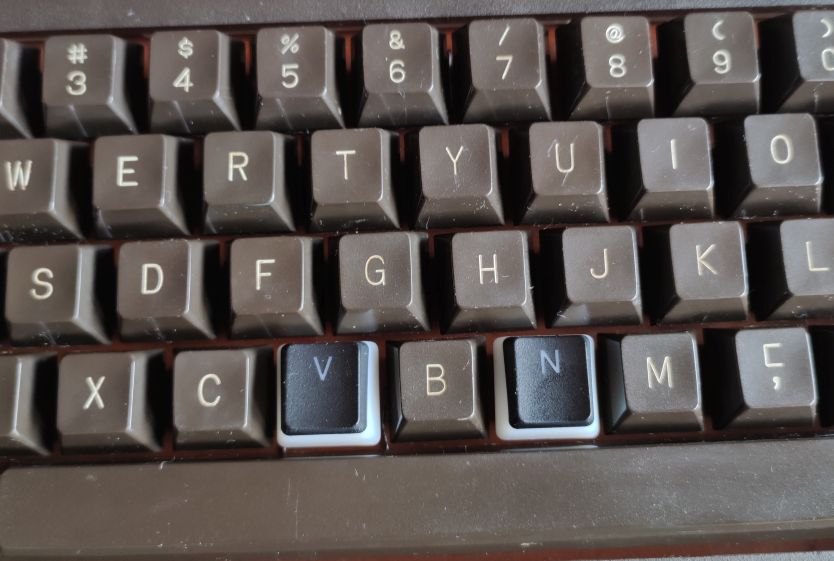

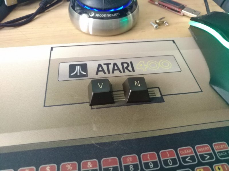

@AndY: Du hattest mit im März diesen Jahres genau von diesen Tastenkappen ein "V" und ein "N" - vielleicht gibt es auf dieser Spendertastatur ja auch noch die gesuchte "Break" Taste ;)

Also, es ist abgebrochen. Ich brauche tatsächlich auch das Unterteil.

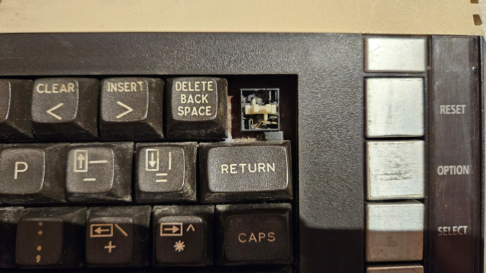

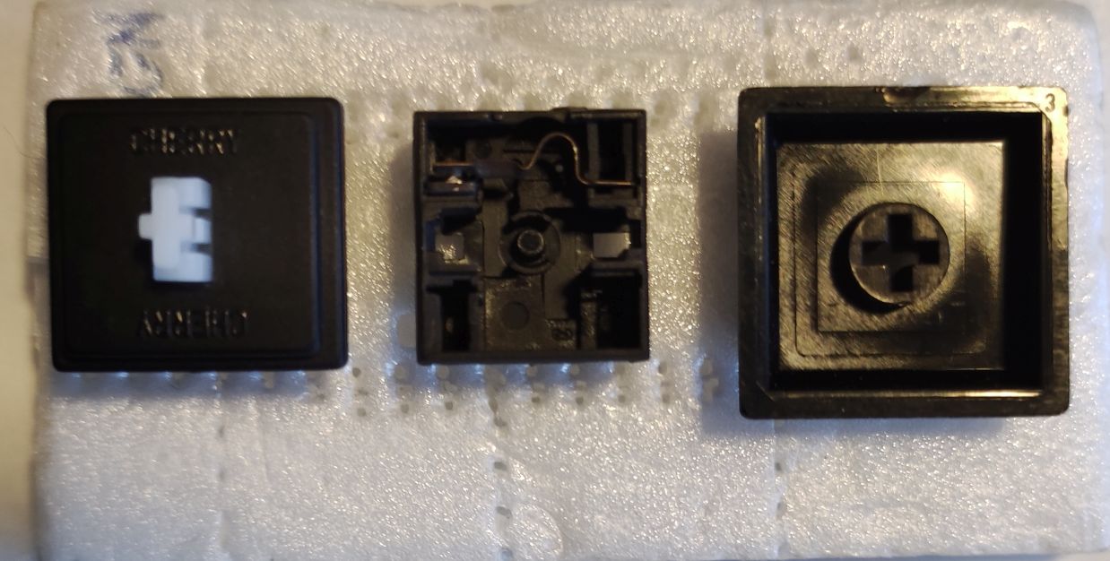

So, habe die Spendertastatur (von der ich auch die V+N für Olix entnommen hatte) mal rausgesucht.
WhatsApp Bild 2024-09-08 um 11.48.43_9a928226 (1024 x 768).jpg (125.3 KiB) 10245 mal betrachtet
WhatsApp Bild 2024-09-08 um 12.01.25_a8f7635b (1024 x 768).jpg (119.39 KiB) 10245 mal betrachtet
WhatsApp Bild 2024-09-08 um 11.48.43_4dc91f7a (1024 x 768).jpg (117.73 KiB) 10245 mal betrachtet

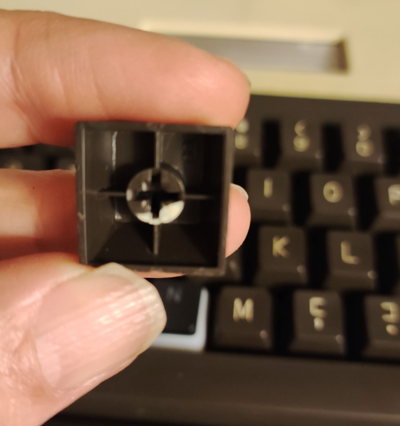

Es ist eine AWC P/N 100001 REV. 04. (Tolot´s ist eine: AWC P/N 100005 Rev. 02)
Die Aufnahme für die Tastaturkappe (weißes Kreuz) weicht hier ab.
Dadurch, das aber bei Tolot der Taster auch defekt ist, könnte ich dir den Taster samt Kappe geben, die du dann einfach komplett austauschst.
Dann sollte das wieder passen.
@kgo:
Musst mal schauen, ob dass bei dir matched, wenn ja, kannst du das "R" gerne von mir bekommen.

... leider weiß ich nicht mehr, in welchem meiner Rechner die reparierte Tastatur verbaut wurde und ich will jetzt nicht alle aufmachen, sonst würde ich nachsehen welche Revisionsnummer meine Tastatur hat in der dass V und das N gewanadert sind. Ich weiß aber noch dass diese auch die offenen Tasten-Schalter hatten und ich auch einen defekten Tasten-Schalter ersetzen musste, allerdings habe ich dazu ein Ersatz verwendet der nicht von der Ataritastatur stammt sondern ein einzelner Cherry-M Taster von E-Bay erworben.

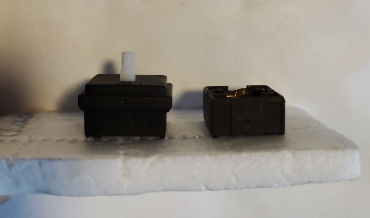

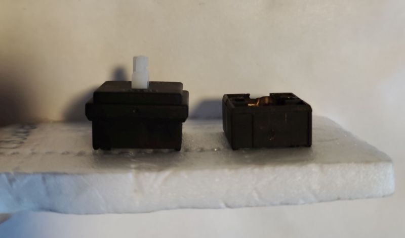

links neuer "Fremd"-Taster - rechts alter defekter Original-Taster
Sowohl Fremt-Taster als auch Tastenkappen von andY haben perfekt gepasst.

Der Fremd-Taster ist aber höher als der originale (flache) Cherry-Taster. Steht dann die Taste nicht höher als die anderen?
@andY: bei mir sind auch die flachen Cherry-Taster verbaut. Wenn die wirklich passen und Du erübrigen kannst, würde ich gern auch einen Ersatzschalter und das "R" nehmen.
