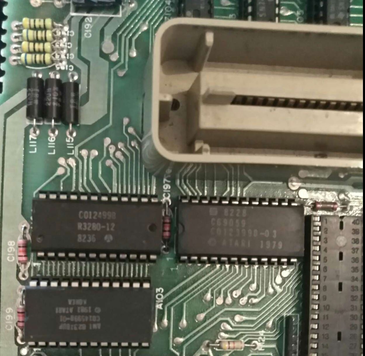

Ich habe mir einen Atari 400 in miserablen Zustand gekauft und hoffe nun diesen wieder zum Laufen zu bekommen.
Wahrscheinlich werde ich des öfteren deshalb mal nach einem Teil hier suchen.
Aktuell suche ich die beiden OS Chips:
CO15199
CO15299
Wer zufällig die Chips für mich übrig hat, bitte einfach mit gewünschten Preis per PM melden.

Sollen das originale Chips sein oder könnte man auch ein Eprom brennen?

Mein Wunsch wären schon erst einmal die org. Chips.

Soweit mit bekannt,
hat der 400´er folgende OS ROM´s on Board: (A103 bis A105)
A103 = CO14599B
A104 = CO12499B
A105 = CO12399B
Also jedenfalls meine 400´er
Siehe:
Habe ich alle da, kannst Du bei Bedarf gerne haben....
A103 = CO14599B
A104 = CO12499B
A105 = CO12399B
Siehe:

Re: Suche OS - ROM Chips für ATARI 400
Meines Wissens hat NTSC 400er die Chips C012399 + C012499 + C014599
Da ich einen PAL 400er habe, benötige ich aber C012399 + C015199 + C015299
Habe das bei ATARIMANIA nachgelesen und es ist auch ein C015199 auf der Platine alt drauf gewesen.
Nur ist dort ein Beinchen ab... und ich kein Lötspezialist
Ahh,
ja, okay da wirst Du bestimmt Recht haben.
Ich mache da für mich immer keinen großen Unterschied zwischen PAL/NTSC Versionen und da ich den Großteil meiner 400´er
direkt aus den USA immer importiert habe, ist mir das auch nicht so primär aufgefallen
Aber mit Sicherheit sind da bei mir auch ein paar PAL´s darunter, ich gucke mal nach und melde mich wieder.
