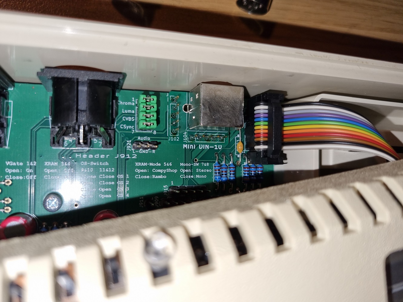

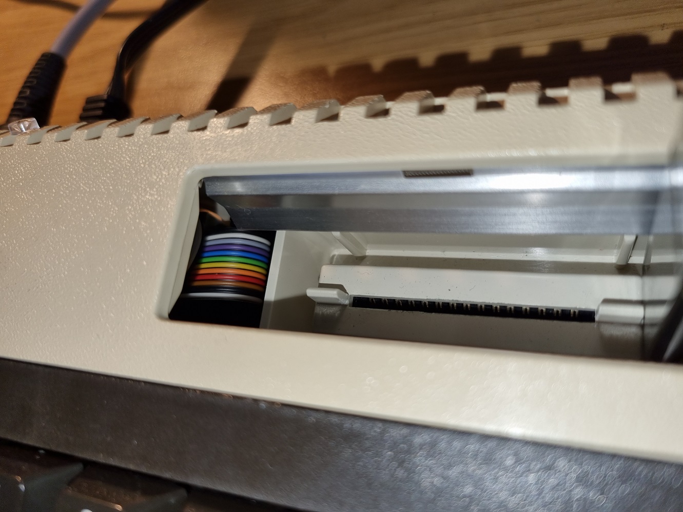

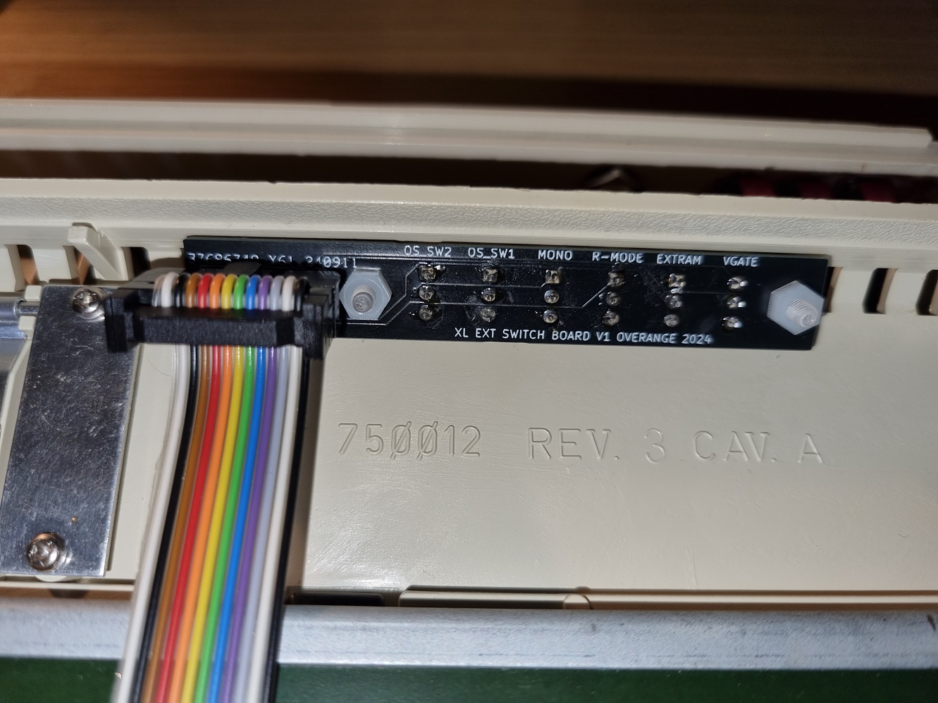

Ich habe heute die Schalterplatine eingebaut. Für die Knöpfe vom Fujinet waren schon Löcher vorhanden. Ich habe die Verbindung mit einem 12 poligen Flachbandkabel hergestellt. Gecrimpt auf 14 polige Wannenstecker. Zehnpolige Stecker waren auf die schnelle nicht aufzutreiben. Das Flachbandkabel sollte min. 20 cm lang sein, damit der Deckel vernünfig auf geht. Das Kabel gut verstauen sonst stört die Modulklappe. Die Kunststoffschrauben nur handwarm anziehen! Nach fest kommt ab. Allen Beteiligten noch einmal vielen Dank!

Ja, definitiv darauf achten, die Kunststoffmuttern nicht zu fest anzuziehen. Ich hatte auch den Fall, dass bei zu starkem Druck, die kleinen Schalter gegen das Gehäuse gedrückt werden und dadurch beim Schalten nicht mehr gut Kontakt hatten.
Die Länge von 20cm für die Verbindung kann ich so bestätigen, ich hatte zunächst 10cm lange Strippen, aber das war mir zu sperrig. Bei 20cm kann man bequem das Gehäuse öffnen, das Tastatur-Flachbandkabel abziehen und dann den Deckel einfach nach hinten klappen.
