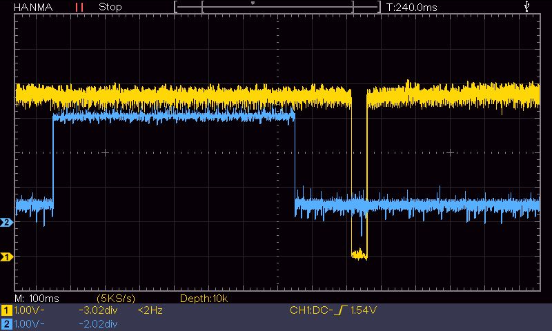

... wollte mich nur mal zwischendurch melden, um Gerüchten vorzubeugen, ich hätte mich mit dem Geld der Sammelbestellung auf die Bahamas abgesetzt.
Leider hängt die Bestellung mit den korrigierten Platinen derzeit am Zoll.
Da die Verzollung aber vom Platinen Hersteller durchgeführt wird, habe ich da keinen Einfluss.
Alle anderen Teile sind schon da und bereits abgezählt, eingetütet und originalverkorkt von Pahlgruber & Söhne.

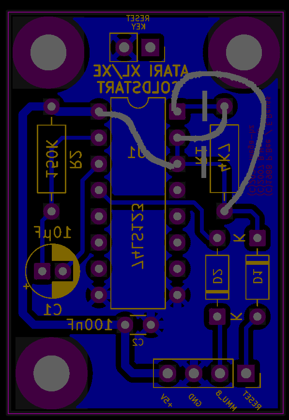

Da ich ja genug Zeit hatte und mich recht intensiv mit der Schaltung beschäftigt habe, gibt es eine kleine Modifikation:
Anstatt des 150KOhm Widerstandes wird ein 220KOhm Widerstand verwendet. Dadurch erweitert sich der Impuls an der MMU (RD5) von 400ms auf 700ms.
Dadurch hat man eine etwas größere Zeitspanne zum Drücken des Kaltstart-Tasters.

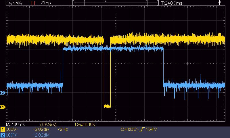

Falls jemand meine Infos im Hardwareforum nicht verfolgt hat: Auf Grund der Beschaltung des Monoflop-ICs (74LS123) wird der RD5 Impuls bereits beim Drücken des Tasters ausgelöst, der eigentliche Reset aber erst beim Loslassen. Aus diesem Grund darf man die Kaltstart-Taste nur kurz drücken:
Kurzer Tastendruck: Der Resetimpuls (gelb) findet während des RD5 Impulses an der MMU (blau) statt. Das OS denkt, es wäre ein Modul eingesteckt und macht einen Kaltstart.
Zu lange gedrückt: Der Resetimpuls (gelb) findet erst nach dem RD5 Impul (blau) statt. Das OS sieht kein Modul (was ja auch stimmt) und macht nur einen Warmstart.

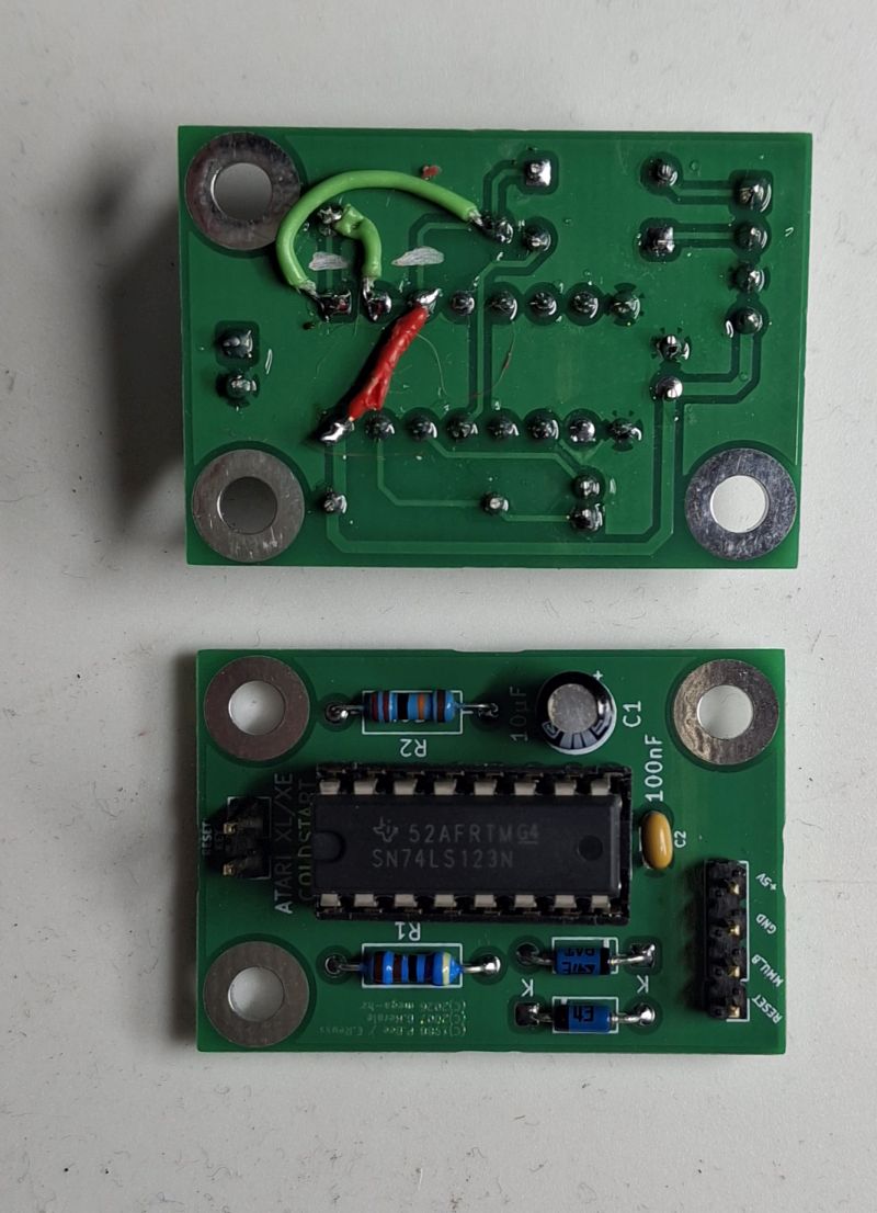

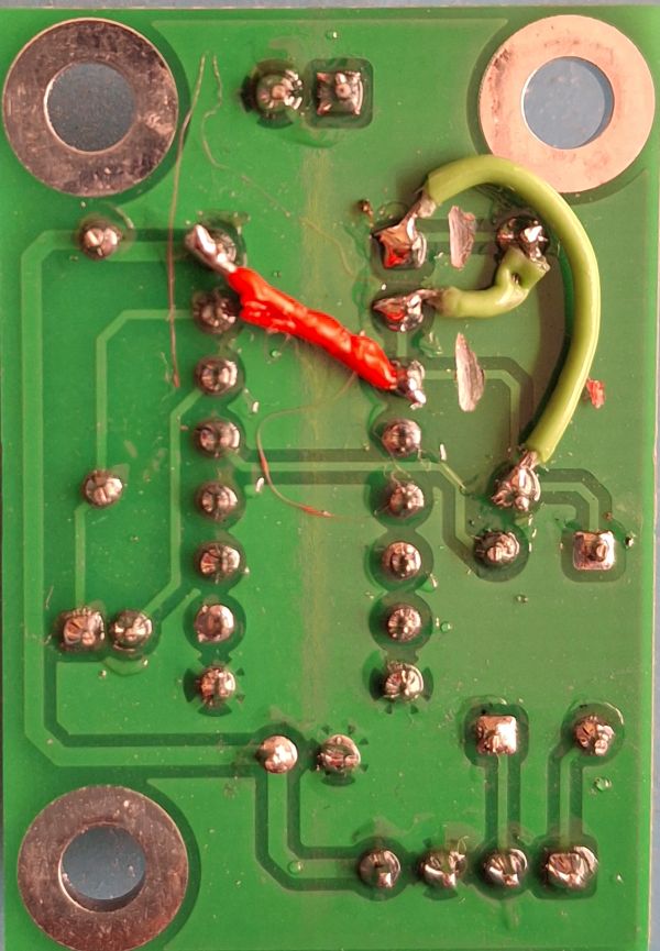

Um mir das Warten zu verkürzen, bis die korrigierten Platinen endlich eintreffen, hab ich mal zwei der fehlerhaften Platinen von Hand korrigiert und bestückt.
Zwei Leiterbahnen müssen durchtrennt und 3 Leitungen neu verlegt werden.
Das funktioniert zwar ist aber zeitaufwendig und nicht sehr hübsch. Ich denke da waren die 50 Cent Mehrkosten für eine neue Platine gut angelegt:
Also keine Sorge: Ihr bekommt natürlich eine Fehlerfreie Platine, an der nichts nachgebessert werden muss.

Funktioniert!
Im Hintergrund kann man auf dem Oszilloskop schön sehen wie der Resetimpuls innerhalb des RD5 Signales liegt.

Da ich auch noch 50 PCBs mit dem kleinen Fehler übrig habe, würde ich die gerne verschenken an Leute,
denen es nix ausmacht, 2 Leiterbahnen zu trennen und 3 Kabel zu löten.
Porto von 1.40€ wäre ok.
Ich packe dann immer 4-6 Stück in einen Brief!
Zu schade um wegzuschmeissen...

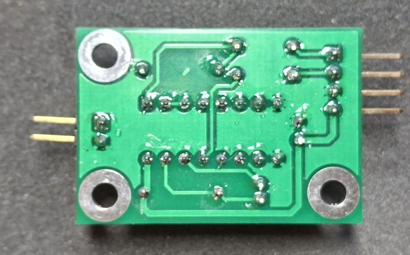

Für alle die Platinen von Wolfram bekommen und selber reparieren wollen.
Hier die Korrekturen:

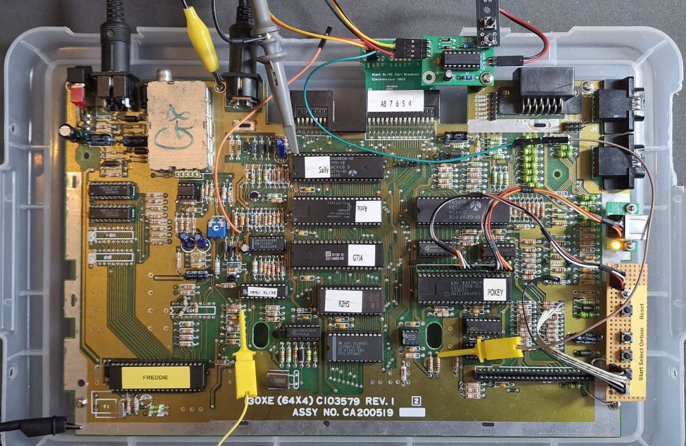

... gerade Feierabend und schnell mal die erste Platine bestückt.
Fnktioniert bestens
Fnktioniert bestens

... gleich mal in mein Testboard integriert ...
... und Testvideo erstellt.
Erst erfolgt ein normaler Warmstart über die reguläre Reset-Taste.
Im Hintergrund auf dem Oszi kann man den Resetimpuls sehen. Das RD5 Signal (blau) bleibt low.
Danach dann über die Kaltstartplatine ein Reset.
Wieder auf dem Oszi zu sehen, der Reset-Impuls (gelb) - aber diesmal innerhalb des RD5 Signals auf Hi.
Und abschließend nochmal ein Warmstart.

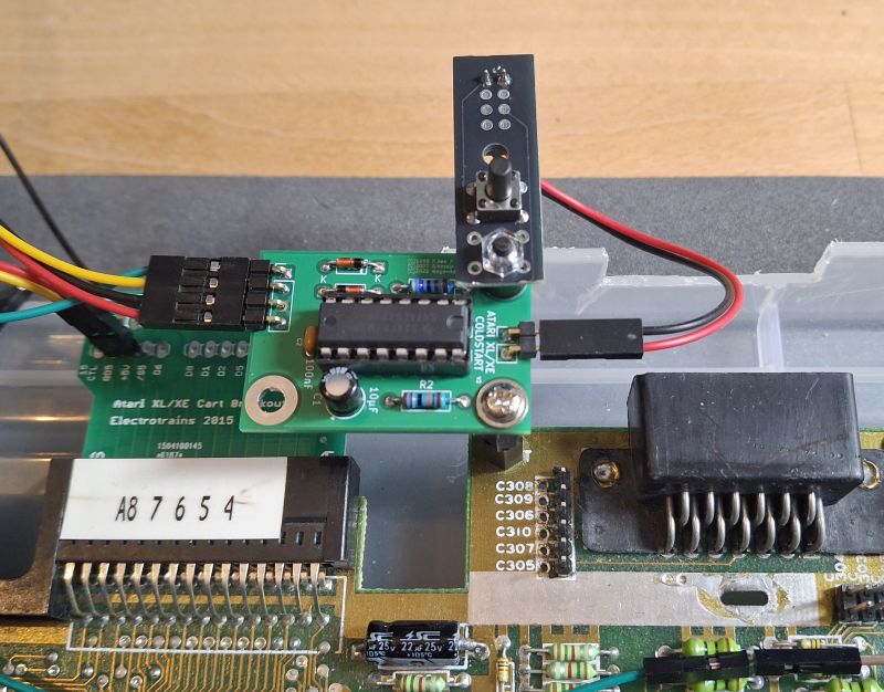

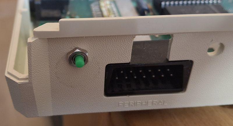

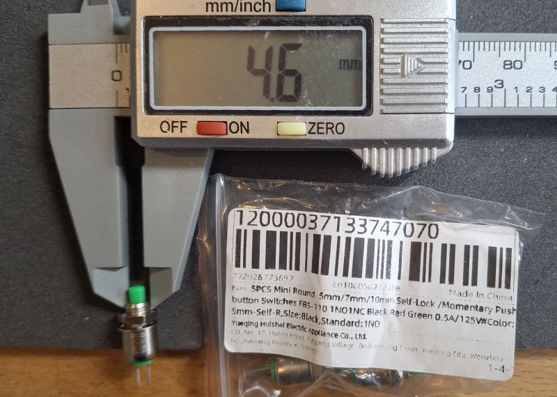

Falls jemand einen normalen Taster in das Gehäuse einbauen will oder muss.
Den kleinsten mit Schraubgewinde den ich gefunden habe ist der Hier:
benötigt eine 5mm Bohrung. Und das Gewinde ist mit 3,2mm gerade lang genug für das XL Gehäuse.
Ich habe ihn bei Aliexpress gefunden:
https://de.aliexpress.com/item/10050064 ... pt=glo2deu
