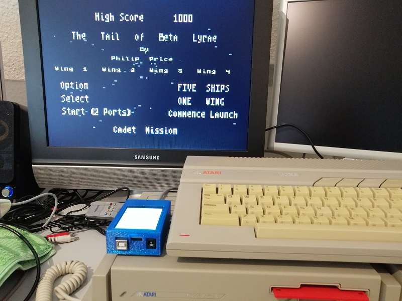

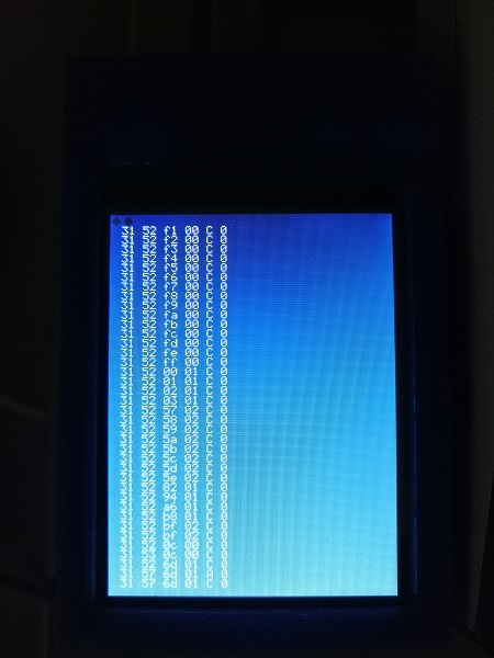

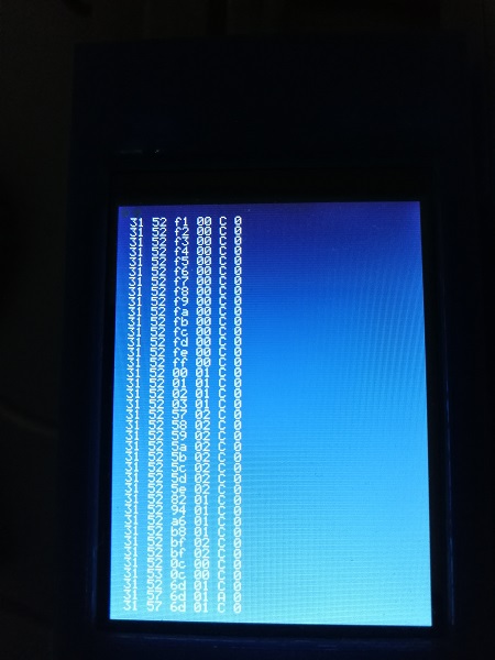

Also einen un-verbastelten Atari 130 XE genommen, das SDriveMax mit dem ATX angeschlossen, und geladen. Läuft.

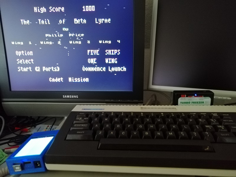

Es muss richtig heißen: Das Spiel läuft nicht auf Rechnern mit einem Freezer (Engel/2005/2011) und (!) einer Ram-Erweiterung.
Ich habe alle 3 Freezer Versionen, und dies an einem 800 XL jetzt getestet.
Hier ein 800 XL mit 2011er Freezer und aktiven 512 Kb Ram. Spiel startet nicht.
Und nun mit deaktivierten 512 Kb Ram.
