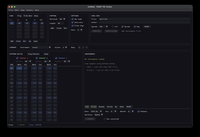

POKEY Tracker: Neuer VQ-Tracker (Win/Linux) von Ilmenit veröffentlicht:
VQ Tracker Test (1574 x 1020).jpg (156.99 KiB) 4499 mal betrachtet
Funktionen:
3-Kanal-polyphone Wiedergabe von Samples
3 Oktaven (C-1 bis H-3) mit Tonhöhensteuerung über 8,8 Festkomma-Multiplikatoren
Musterbasierte Sequenzierung mit Ereigniskodierung variabler Länge
Echtzeit-Audiovorschau, die der Atari-Hardwareausgabe sehr nahe kommt.
Export in eine Atari-Executable-Datei (.XEX) über den MADS-Assembler
Eigenständiges Projektformat (.pvq) mit eingebetteten Beispielen
Import von Audiodateien in verschiedenen Formaten – WAV, MP3, OGG, FLAC, M4A und mehr
Zeitanalyse zur Überprüfung des IRQ-Zyklusbudgets vor dem Export
Optionale Lautstärkeregelung pro Note (bei niedrigeren Abtastraten)

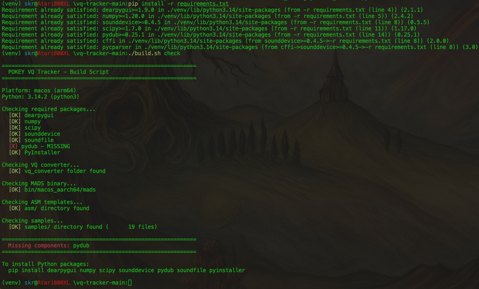

Frage: Hat das irgendjemand unter OS X kompilieren können? Ich habe da wohl ein Python-Problem (weiß schon, warum ich Rust nehme ;) ) das ich auch als Hinweis auf seinem GitHub hinterlassen habe. Da es aber vielleicht wirklich nur Python ist, hat hier vielleicht jemand eine Idee.
Problem: build.sh meldet, dass die Abhängigkeit "pydub" nicht installiert sei. Ist sie aber. Install per "pip" lief ohne Fehlermeldung und wenn ich es erneut installieren will, kommt der Hinweis, dass es bereits installiert ist ("Requirement already satisfied).
Hat jemand eine Idee, was man da noch probieren kann?

Bei mir der gleiche Fehler, es liegt daran dass "pydub" das Modul "audioop" verwendet, das bereits seit Python 3.13 depricated ist. Wenn du wie ich Python über Homebrew installiert hast, bist du bereits auf 3.14.2 Vermutlich kann man eine alte Version 3.12.x parallel installieren und per "venv" verwenden, das müsste man sich mal anschauen.

[Vermutlich kann man eine alte Version 3.12.x parallel installieren und per "venv" verwenden, das müsste man sich mal anschauen.
Danke! Genau das ist es :)
Ich habe einfach eine venv mit python 3.11 erstellt (das war halt schon drauf, wollte nicht extra was runterladen) und schon ließ sich alles einwandfrei erstellen. Ergebnis ist eine App mit ca. 36MB. Außer dieser App braucht man nichts.
