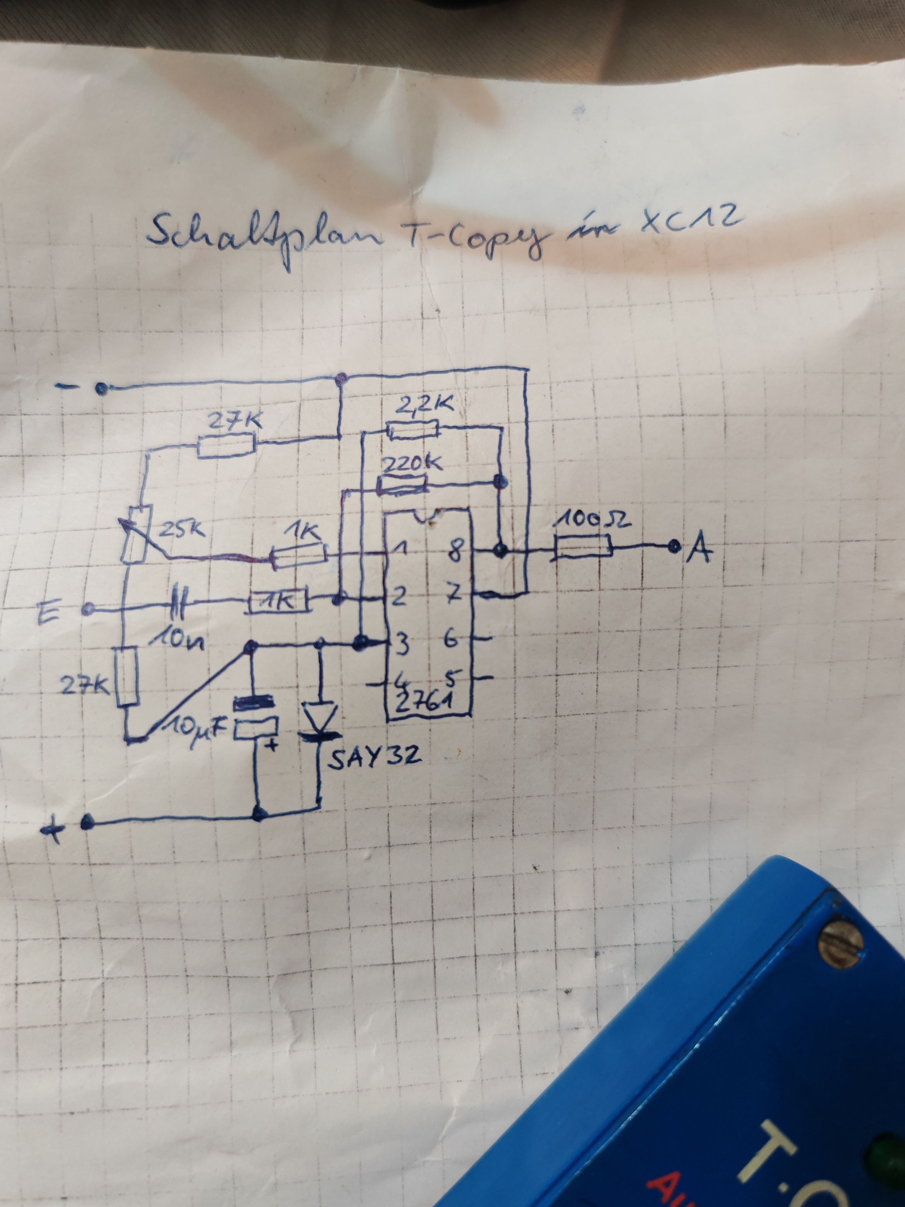

Baut Ihr nun euren Kassettenrekorder nach der Anleitung von DL7UKK um, so könnt Ihr wahlweise mit 600 Baud oder 6.000 Baud übertragen. Der Umbau ist schnell gemacht, s. Magazinbeitrag dazu.

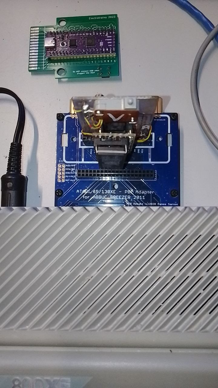

Für die Interessierten, die nicht so lange warten möchten, habe ich weitere Infos.
Die XEX-Datei Schleife88-TurboStar1-B800-BFFF.xex läuft auf dem A8PicoCart prima. Ich konnte das Spiel Jet Set Willy mit knapp 40 Kbytes mehrfach sehr gut laden. Auch Turbo Copy und Basic Turbo laufen. Damit haben wir ein auch Modul im Einsatz. :D

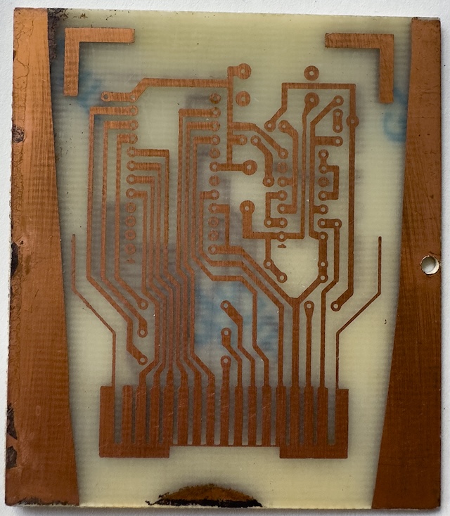

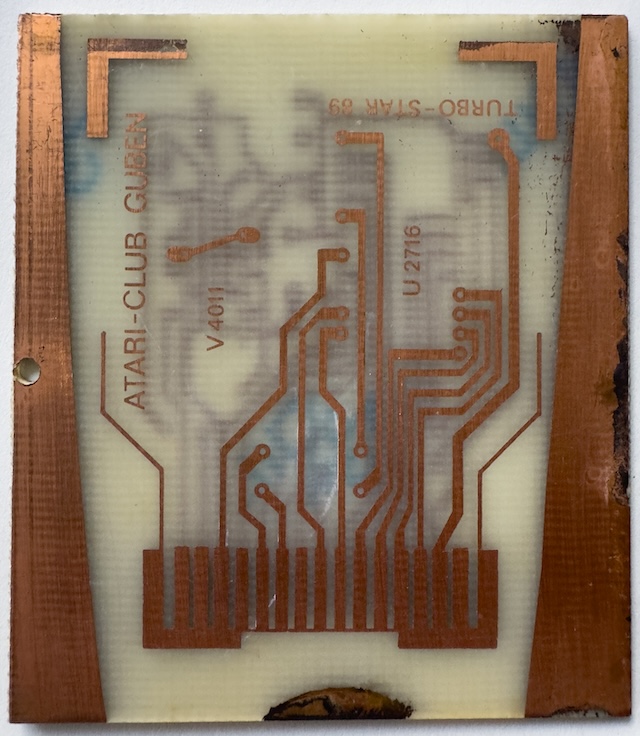

Re: Turbo Load Modul V 1.20 – Schleife '88 – Modul – für alle!
Verfasst: 22.08.2025 11:26
von dl7ukk
edelro hat geschrieben:
03.08.2025 09:54
Gibt es dafür vlt. ein Layout, Schaltplan oder änliches?
Klar, bei Roland/ LuckyBuck.
Natürlich ist es nicht genau das gleiche Modul, aber die gleiche Art von Modulen.
Das Modul wird von Hand ein und abgeschaltet. Wer Zeit hat, kann ja schauen, wo der Schalter am Cart-Port verbunden ist.
Ich vermute RD5 ?? .
Falls ich mit diese Aussage komplett daneben liege, berichtigt mich bitte. Ahnung habe ich keine, sorry
Schleife stuff/Atari Datasette XC12 Turbo 6000 Baud Interface/chaos_loader_copy_cartridge_4k_inside_back.jpg
Schleife stuff/Atari Datasette XC12 Turbo 6000 Baud Interface/chaos_loader_copy_cartridge_4k_inside_front.jpg
Schleife stuff/Atari Datasette XC12 Turbo 6000 Baud Interface/_wsb_443x446_board_layout_cartridge_4k_eprom.jpg
Schleife stuff/Atari Datasette XC12 Turbo 6000 Baud Interface/_wsb_467x673_board_layout_cartridge_4k_eprom_version2.jpg

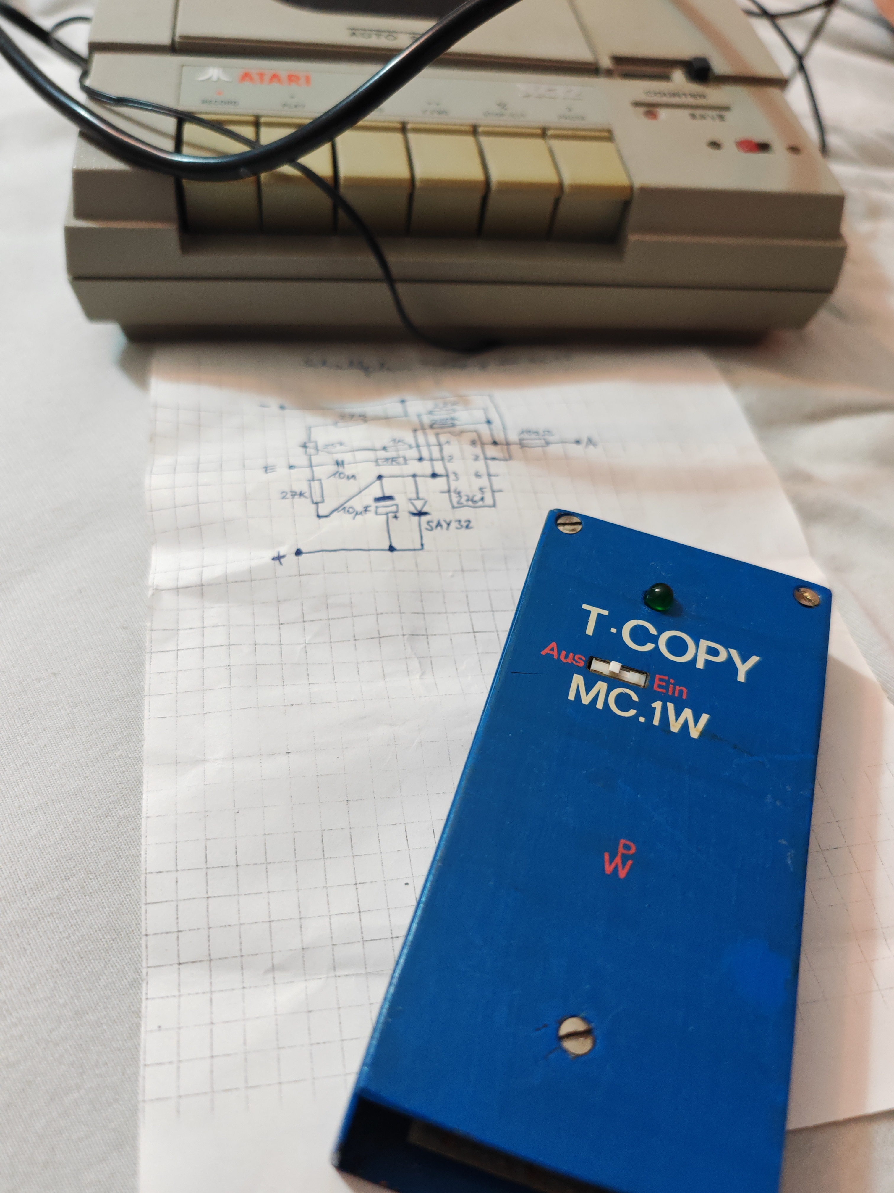

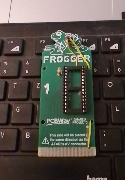

Wo sich da gerade so aktiv mit beschäftigt wird: Ich habe noch diese Platine hier und die sammelt nur Staub.
Kann das jemand gebrauchen? Bei mir ist wirklich nicht am richtigen Ort. ;)

Verfasst: 22.08.2025 15:38
von dl7ukk
Hi Sascha,
da fallen mir zwei BitByter ein.
Mirko oder icke;
dann können wir mal die Schaltung "abnehmen"

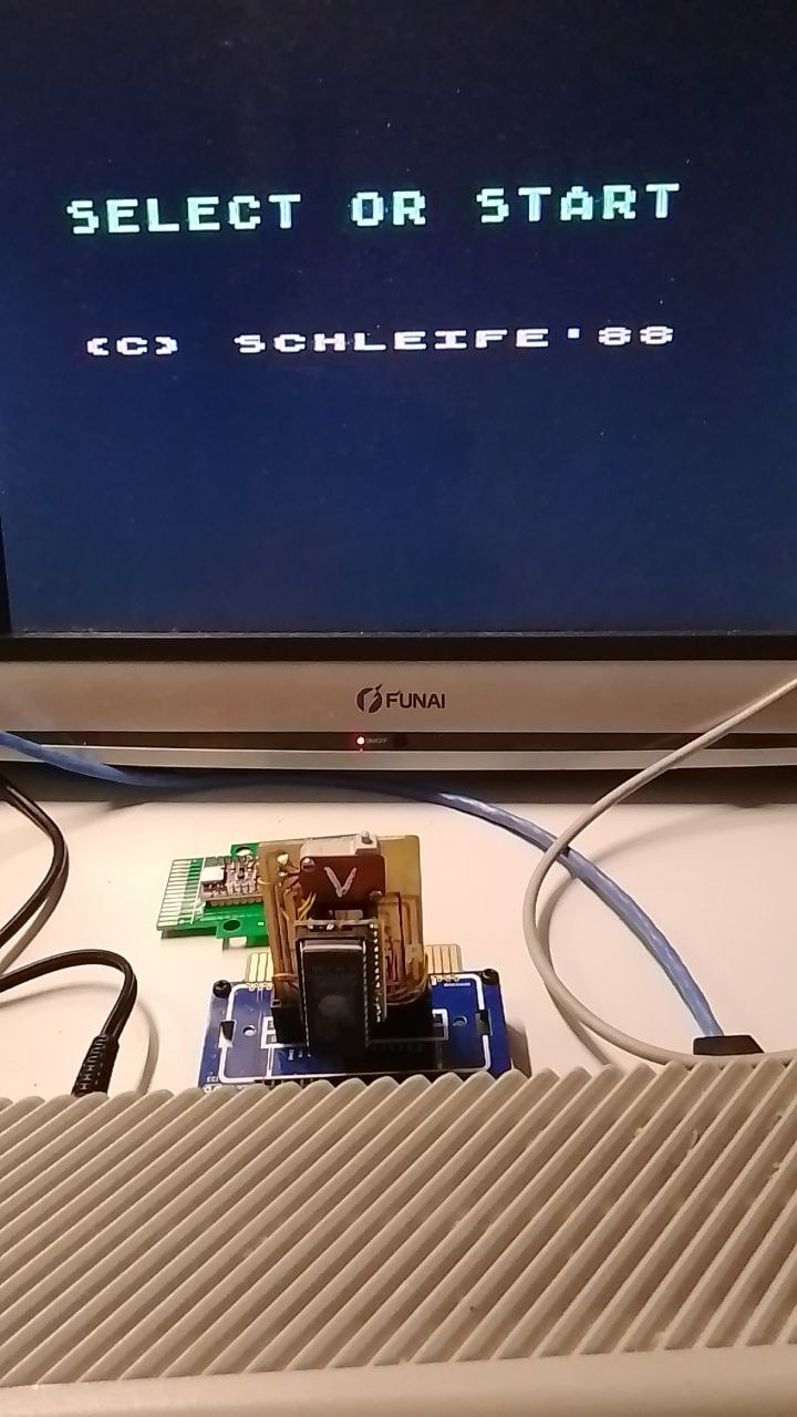

Verfasst: 16.09.2025 18:28
von Manfredini66
Ich habe im Juni diesen Jahres bei einer ebay-Auktion auch ein selbstgebasteltes Modul erstanden, auf dem drei Turboloader enthalten sind. Das Modul steckt am durchgeschleiften PBI Steckverbinder einer ROM-Disk. Bilder weiter unten. Da die Leiterplatte des Moduls schon sehr in Mitleidenschaft gezogen ist, konnte ich nur selten die Modulsoftware laden, manchmal hat es aber geklappt. Daher habe ich mich entschlossen, die Leiterplatte für das Modul auf Lochraster nachzubauen. Es sind ja nur ein Stück Lochraszerplatine, eine Fassung, ein Taster und ein PBI-Stecker nötig. Das funktioniert jetzt tadellos. Leider kann ich jetzt zwar alle drei Loader vom Modul laden, aber dann ist Schluss. Der Rechner nimmt keine Tastatureingaben an. Bei Schleife würde ich vermuten, dass ich irgendwie ins BASIC kommen muss. Andreas hat weiter oben geschrieben, dass das mit der Start Taste geht. Das funktioniert bei mir leider nicht. Ich lade daher mal ein paar Bilder und den ROM Inhalt hoch. Vielleicht interessiert es ja jemand :-)
Verfasst: 18.09.2025 18:43
von dl7ukk
Hallo Manfred,
vielen Dank für Deinen Beitrag. Man sage nichts über den Erfindungsreichtum.
Da ich es nicht beim Daumen-Hoch belassen wollte, habe ich mir dem Eprom, besser Deine ROM-Datei, genauer
angesehen. Im Atari800-Emu konnte ich den Rom nicht starten. Das wird am Taster auf der ROM-Platine liegen,
der bestimmt ganz am Anfang gedrückt werden muß.
Also habe ich mir Deine Datei genauer angesehen. Es ist ein aufgeblähter 8K Eprom. Die Bytes von $A000 bis $AFFF sind
mit $FF gefühlt. Dann beginnen die Moduldaten.
Von $B000 bis $B2F0 liegt der Schleife88-Loader, dann folgt von $B300 bis $B5FF der Chaos-Loader. Danach
folgen die Daten des SpartaDos Gameloaders. Dieser SpartaDos Gameloader ist mir unbekannt und ich habe keine Ahnung davon. Kopierroutinen liegen dort sicher auch.
Die beiden Turbo-Loader habe ich aus dem Modul-Datei heraus kopiert und einzeln geprüft.
Die Prüfsummen der beiden Loader entsprechen den bekannten Schleife88 & Chaos Loadern. Also sind die schon mal in Ordnung.
Schleife88-LoaderB000-B2FF CRC32 a0c52a46
Chaos-LoaderB300-B5FF CRC32 034b6335
Da ich nun die Loader in einzelnen Dateien hatte, habe ich die Loader im Atari800-Emu gestartet.
Funktioniert prima. Ich habe auch geprüft ob der Kaltstart (START & RESET) in den Loadern funktioniert. Auch das ging.
Mehr konnte ich nicht prüfen. Es gibt noch eine einfache Prüfung am A8. Einfach mal den Schleife88 oder Chaos Loader vom Deinem Modul starten und dann Proceed kurz auf Masse ziehen. Proceed ist Lo-aktiv. Am schnellsten geht es am SIO.
PIN 9 kurz mit PIN 4/6 verbinden. Wenn alles in Ordnung ist, wird der Bildschirm abgeschaltet.

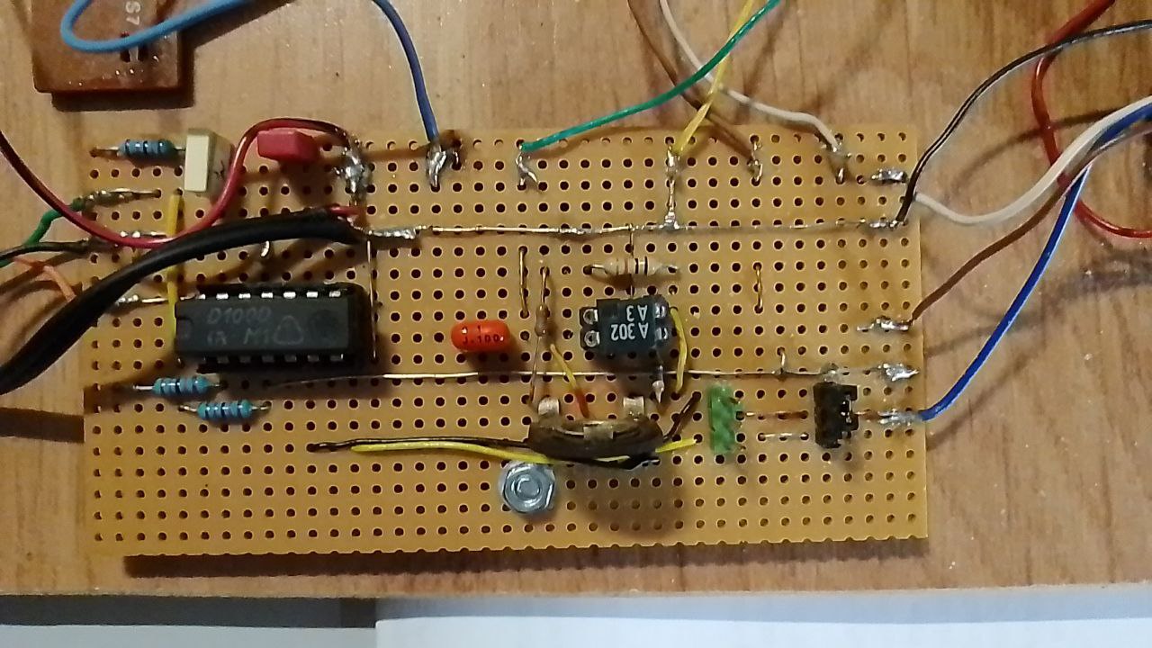

Verfasst: 22.09.2025 19:50
von dl7ukk
Hallo edelro,
sorry, daß ich erst jetzt Zeit zum Antworten habe.
Nun, es ist doch völlig egal von wo ein Signal herkommt; vom Band oder von der Soundkarte oder dem Musikrekorder.
Entscheidend ist, wie ein Signal verarbeitet und interpretiert wird.
In der XC12/ 1050 wird Lo und Hi vom XL knallhart auf's Band geschrieben. Genauer gesagt, gelangt das Signal über Kondensatoren und wenige Widerstände an den Ton-Kopf und damit auf das Band. Wichtig sind hierbei die Kondensatoren, diese machen 0V und +5V eine unsaubere Sinus Wechsel Spannung. Die zwei Frequenzen für Lo und Hi liegen bei 4KHz. Damit kann ein Tonbandgerät etwas anfangen.
Ich ersetze das Band durch den PC. Ich spiele die Töne mit zB. dem VLC Player ab und ->nur für Schleife & Co<-
der Schwellwertschalter des A302 macht daraus 0V und +5V, die ich zum Proceed des SIO schicke.
Für "echte" 600Bd XL Tape Signale muß ich natürlich auch einen Decoder verwenden, um von analog auf digital zukommen. Ich nutze ZB die Innereien aus der XC12. Es gibt aber noch andere Varianten um aus dem Tape Signal ein digitales Signal für den XL zu machen.
Frage ruhig, wenn was unklar ist.
lg
Verfasst: 22.09.2025 22:00
von edelro
Danke, das verstehe ich schon, aber wie wandle ich denn Files so um, das der VLC-Player die abspielen kann?
edelro
Verfasst: 23.09.2025 01:12
von dl7ukk
Hallo edelro,
22.09.2025 22:00
genau genommen gar nicht. Ich verwende zur Aufzeichnung=Aufnehmen einen simplen Soundrecorder.
Die Schritte sind wirklich genauso, wie bei der echten XC12. Ich habe eine externe USB-Soundcard. Dort geht die
Aufnahme & Wiedergabe über Klinkenstecker. Eine "Klinke", die Wiedergabe, habe ich mit meinem Decoder-Brett verbunden, die andere Klinke stellt die Verbindung zum XL- SIO Pin3 für die Aufnahme her.
Wie so oft, läuft das Provisorium so gut, daß es beim Provisorium bleibt ...
Das dicke sw. Kabel links kommt von der Soundkarte,
die bunten Drähte links kommen (bei Bedarf) von einem XL oder einem Sio-Hub (lotharek)
für die Spannungsversorgung.
v.o.n.u.
gn - von XL1 Sio Pin 5 Data out
sw - von XL1 Sio P 4/6 Masse
or - von XL1 Sio P 10 +5V
die bunten Drähte oben gehen zu einer XC12 Platine.
v.l.n.r.
rt/sw - zur XC12 R 22
bl - von XC12 LM324 P8 --> A302
gn - zur XC12 +5V
ge - zur XC12 Masse
br - von XC12 Turbo Dr. Jackisch
ws - von XC12 600Bd out
die bunten Drähte rechts gehen zum XL auf dem zB der Loader läuft
v.o.n.u.
ws - zum XL2 Sio Pin 3 Data in
sw - zum XL2 Sio Pin 4/6 Masse
br - zum XL2 Sound Sio Pin 11
nc
bl - zum XL2 Sio 9 Proceed
Mit den Jumpern gn oder sw bestimme ich, was zum XL geht.
grün
1 - A302 Pin 4
2 - bl - zum XL2 Sio 9 Proceed
3 - A302 -> D100/2 inverser Ausgang
Jumper
schwarz
1 - D100/1 XL1->D100/1->XL2
3 - Turbo Dr. Jackisch
Kann sein, das in der Beschreibung der Drähte Fehler sind, bitte nicht nachmachen :D
UND bitte nicht vergessen, niemals, never, no, net, +5V von zwei Seiten anschließen :!: :idea: :!: :idea: :!:
Der D100 (4x NAND) dreht das Turbo Signal, wenn ich Daten von XL1 ->> XL2 schicke.
Ich hoffe das ist nicht allzu abschreckend. Spaß an der Technik, Spaß am ATARI.
Verfasst: 10.03.2026 12:17
von dl7ukk
Hallo Roland,
luckybuck hat geschrieben:
16.08.2025 13:55
Hallo zusammen,
leider gibt es doch wohl Probleme in der Praxis mit dem Modul. Wir arbeiten daran und melden uns wieder, wenn es einwandfrei läuft.
Vielen lieben Dank für euer Verständnis.
Schönes Wochenende.
gib es denn schon ein Ergebnis :?:
Ich bin nicht so richtig weiter gekommen. Das Modul habe ich mit deinen EProm Daten nachgebaut.
Die Pcb habe mir gekauft. Einen EProm gebrannt, den Schalter verdrahtet und eingeschaltet mit Deinem
"Affengriff".
In das Auswahlmenü komme ich und kann (oder besser könnte) ich die Turbo - Programme auswählen.
Nur ... dann komme ich nicht weiter. Das Modul springt, egal was ich versuche, zum Auswahlmenü zurück.
Kannst Du mal versuchen die einzelnen Programme (Load/ Copy) zu starten. Vielleicht liegt es ja bei mir, daß
ich immer wieder in der Auswahl lande .
Danke

Leider konnte ich bisher kein besseres Ergebnis erreichen.
weder mit dem og "Nachbau"-Modul auf der gekauften PCB
noch mit Umbau eines Moduls aus den 80zigern.
Auch hier geht es nach dem Menü nicht weiter. Egal welche Auswahl getroffen wird, das Modul springt in die Auswahl zurück.
An der SW im Modul dürfte es wohl nicht liegen. Wird die Modulsoftware als *.xex gestartet, funktioniert alles. (Die *.xex und mehr dazu ist weiter oben zu finden)
Eine Möglichkeit sehe ich noch. Den Einsatz eines FlopFlop zur Steuerung von RD5 & /CE. Das werde ich noch aufbauen, wird aber seine Zeit dauern.
Vielleicht meldet sich ja der Roland doch einmal und läßt seinen Worten auch Taten folgen.
Vielen Dank an eldelro und all die Anderen die Schleife88 und Co "am Leben" erhalten!
Eine Frage an die BitByter mit Ahnung. Wie oder woran sehe ich, daß das CartControl Signal in der Modulsoftware verwendet wird?
LG
