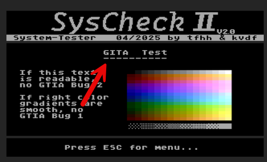

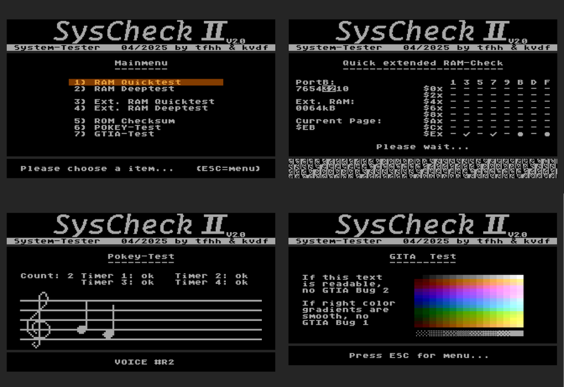

Hier eine paar Screenshots:
- SysCheck.png (303.95 KiB) 65615 mal betrachtet
Im Menü navigiert man entweder mit SELECT, OPTION und START oder mit den Tasten 1-9 (je nach Möglichkeit).
Bei den langen Speichertests, Sound-Test und GTIA-Test kann man mit ESC bzw. OPTION wieder ins Menü (Taste muss ggf. gehalten werden).

... testet der Pokey Test auch auf Stereo Pokey?
Re: Support für neue Sys-Check Firmware
Verfasst: 24.04.2025 17:46
von Kveldulfur
Also die Hardware-Versionen 2.1 und 2.2 habe ich getestet. Ich glaube eine V1.0 wurde nicht veröffentlicht.
Ein Stereo Pokey wird erkannt.
Bei Mono wird #1 bis #4 getestet bei Stereo wird #L1, #R1, #L2 usw. bis #R4 getestet.

... bei Stereo wird #L1, #R1, #L2 usw. bis #R4 getestet.
Mit der bekannten Melodie?
Verfasst: 24.04.2025 19:25
von Olix
Ich hatte auch mal eine V2.0
Ich glaube die gab es nur kurz nach der Teilnahme am Harfwarewettbeweb 2014
- Sys-Check_V2_0.jpg (938.75 KiB) 65465 mal betrachtet
Leider hab ich die aber nixht mehr.
von Kveldulfur
Mathy hat geschrieben: ↑24.04.2025 19:20
Ja genau

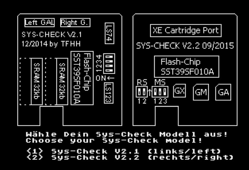

Für welche Syscheck Modelle kann die Firmware verwendet werden?
Alle Sys-Check V2.x, die ich jemals rausgegeben habe, können die neue Firmware vcerwenden. Bei den V2.1 Modellen gibt es kein Flash, da muß man die Firmware in einen der 16 KB Slots auf dem EPROM brennen.
Verfasst: 24.04.2025 20:35
von Olix

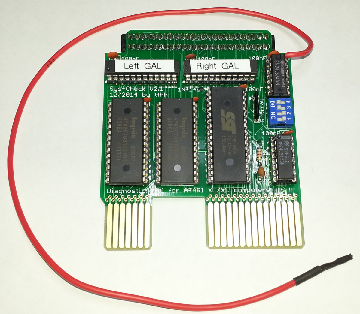

... ich glaube, die 2.1 gibt es auch mit Flash.
- SysCheck_V2_1.png (1.51 MiB) 65442 mal betrachtet
SST39SF010A = Flash
Die 2.0 war ohne Flash

Habe heute die Beta Firmware in meinem 2.1 Board aufgespielt. (Also 2.1 funktioniert definitiv)
Wusste gar nicht mehr wie klasse das Flashprogramm war ... Daumen hoch dafür!

Ich habe soeben die neue Firmware geschrieben und alles ausprobiert.
Ist ja bombastisch! Sogar mit Stereo-POKEY.
Der Speichertest für erweiterten Speicher erkennt allerdings nur die Hälfte meiner 1 MB Newell.
Hier mal die Seitenfolge:
01 03 05 07 09 0b 0d 0f
21 23 25 27 29 2b 2d 2f
41 43 45 47 49 4b 4d 4f
61 63 65 67 69 6b 6d 6f
81 83 85 87 89 8b 8d 8f
a1 a3 a5 a7 a9 ab ad af
c1 c3 c5 c7 c9 cb cd cf
e1 e3 e5 e7 e9 eb ed ef
(0x, 2x, 4x und 6x werden nicht erkannt)

Ich berichte auch mal einen Fehler
Oh man... GITA?? GTIA wäre wohl besser
- gtia.png (68.52 KiB) 64996 mal betrachtet

Bei meinem 800XL+ werden jetzt beide Speicher-Erweiterungsmodi richtig erkannt und getestet
Noch eine (subjektive) Anregung:
Super, dass beim POKEY-Test Stereo genutzt wird. Könnte man aber direkt noch anzeigen, dass Stereo gefunden wurde und nicht erst akustisch bei der Testsound-Wiedergabe?
Und noch eine Frage, da ich es noch nicht ausprobieren konnte:
Werden denn auch, wie bei der alten Version, die IC Position der defekten Speicher-Chips angezeigt? (Falls defektes RAM gefunden wurde)
