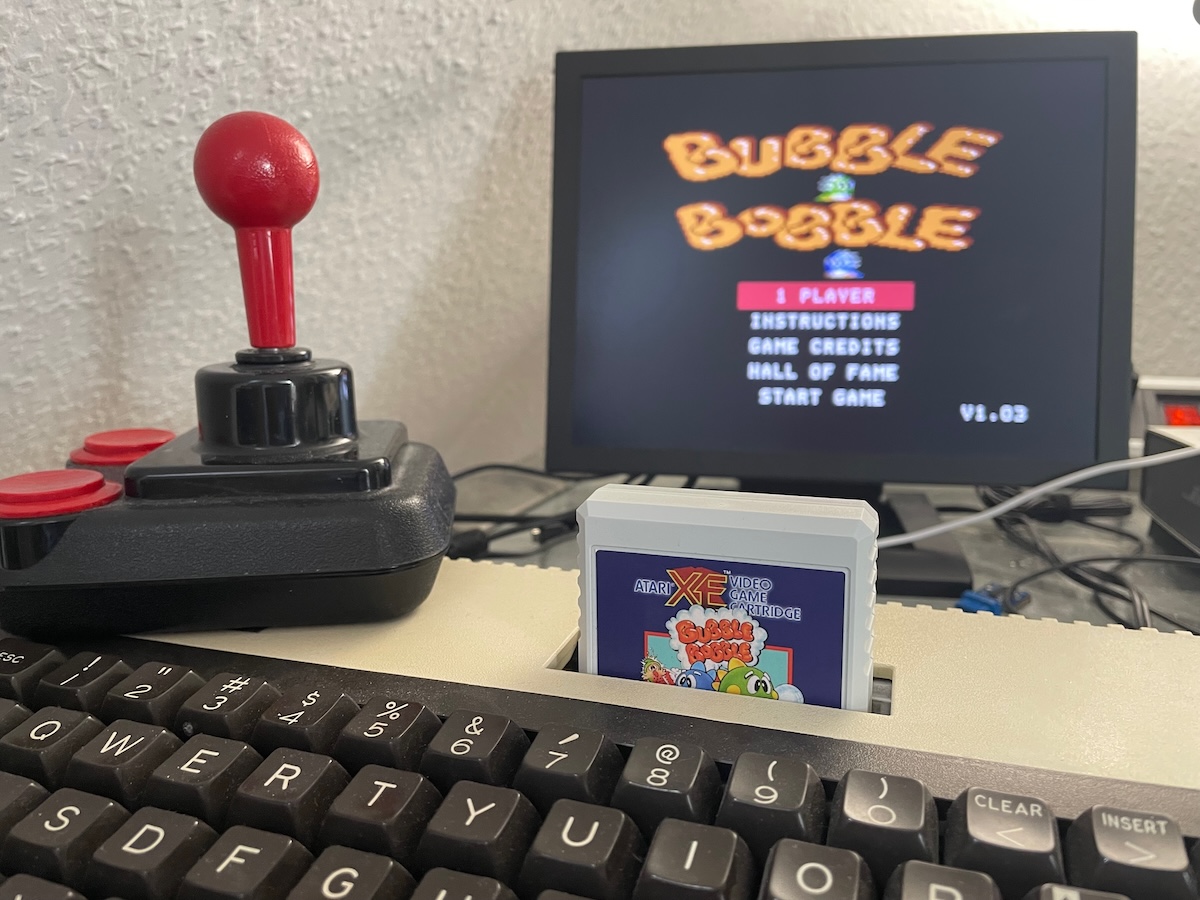

Jetzt auch als Modul erhältlich, flash-fähig zum Speichern von Highscores oder auch für ein Versionsupdate:
https://forums.atariage.com/topic/37949 ... l-edition/

Post aus Chile :D
